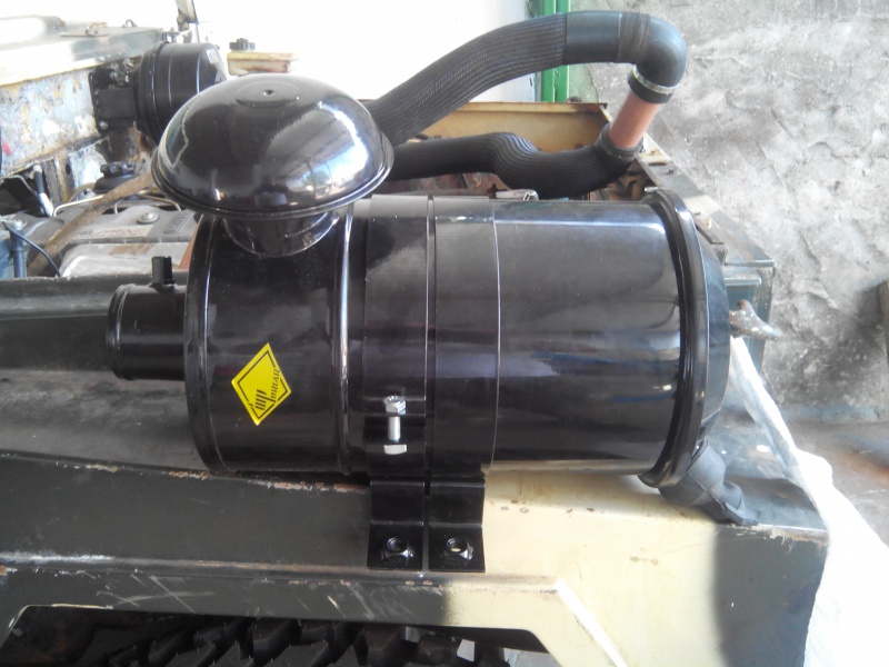

    3 Anexo(s)
    Anexo 472179o filtro de ar de máquinas agrícolas, espero que seja efeiciente pois devo voltar para a amazônia, ou brasília, não sei que tipo de "selva é melhor",kkk
    Anexo 472181o indicador de restrição de filtro de ar, já que (olha o perigo aí) o corpo de filtro de ar tinha uma saída para esse artefato, comprei o dito cujo, vamos ver se essa traquitana funciona, ou se é apenas mais um penduricalho...
    Agora tenho que escolher o local onde instalar o filtro, pensei com meus botões em 2 lugares, retirar a bateria e coloca-la (s) vou colocar 2 de 100Ah debaixo do banco, as baterias é claro e colocar o filtro de ar onde ficava a bateria e abrir um boraco no capô e ficar com o chapéu do filtro a mostra, ou colocar o filtro sobre o paralama dianteiro direito, não atrapalha a decida do parabrisa, mas restringe um pouco a visão, e o filtro fica mais exposto a amigos dos alheios.
