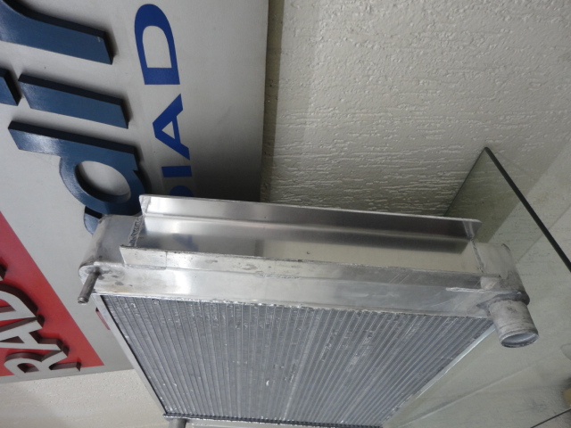

    Anexo 469663O radiador que foi feito pelo Sr. Nardinho em São Paulo, ele tem 50cm x 70cm de alumínio frasado (?) é o maior possível dentro do java.
    Espero que funcione bem!!!
    Agora falta o intercooler, que vai ser o mesmo da Nissan Frontier, aquele que fica em cima do motor, espero que assim ele não fique cheio de barro, e penso ainda colocar uma ventoinha, e assim quando estiver atolado ele continua a melhorar o volume de O2 do java!!!

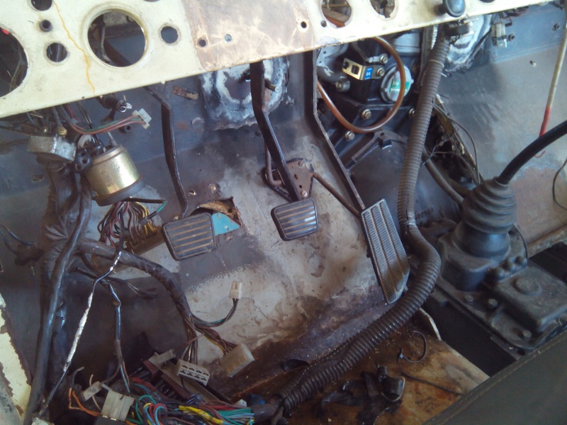

    Colocando pedaleira suspensa no java, junto com hidrovácuo, e disco nas 4 rodasAnexo 469675
    A bagunça é grande, e acho que os pedais ficaram MUITO ALTOS, gosto de pedais um pouco altos, quando vc está lotado de barro nos pés é bom, mas acho que do jeito que está vai ficar muito cansativo, enfim isso eu vejo depois de testar o carro um tempinho,kkkAnexo 469676

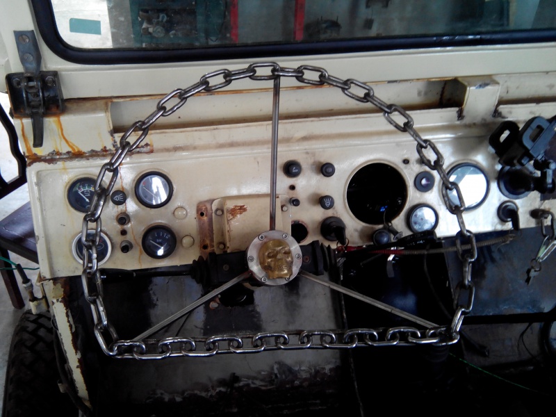

    Outra frescura é Anexo 469676o volante, todo mundo fala _ não vai ficar desconfortável?
    é muito feio, tira essa caveira daí, etc...Anexo 469677
    Quando era pequeno, eu vi um volante assim na feira hippie de Ipanema no rio, e desde então pensei comigo, eu vou fazer um desses pra mim!!!
    Como a barriga está um pouco grande fiz uma parte dela reta, o que já se provou um errro, pois vc fica procurando onde está o volante,kkk
  • 07/07/2014, 20:00
    valmirjunior
    eu falei, este volante tem estilo, e também é ergonômico kkk.
    Daqui a pouco vou ter que pensar em rebaixar meu volante também por causa da barriga kkk.

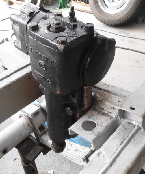

    O suporte do setor da direção hidráulica, uma pergunta para a GALERA?????
    É de S-10????
    Se não de que carro é esse setor?Anexo 469681
    Anexo 469682

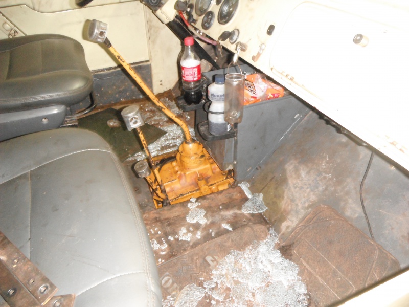

    Uma pequena aventura, o meu para brisas quebrou, uma pedra jogada por um caminhão,
    Fui até uma auto peças em Belém e comprei um para brisas novo, qual a minha surpresa!!!
    Ele ficou menor que o original, e caiu no meu colo.
    Tive que leva-lo de volta e cortaram outro que ficou no lugar sem cair...Anexo 469683
    restos mortais do primeiro para brisa quebrado.
    Anexo 469684
    Segundo para brisas, esse soltou quando o porco voava a estonteantes 65 a 70km/h
    Crianças não façam isso em casa
