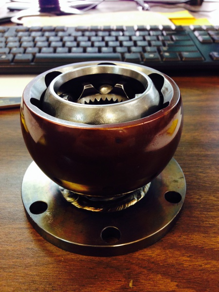

    Anexo 482272Essa homocinética é que eu devo colocar entre a caixa de transmissão e o diferencial do java, segundo o Danilo lá da casa daqs transmissões ela tem um angulo de trabalho maior do que as cruzetas, alguem tem mais informações sobre essa peça, ele disse que o pessoal por aqui a chama de junta cv, mas na realidade não é uma junta cv.
    Bom, aguardando os papas de mecâncica para me dar uma luz....

    Linda a peça e deve ser muito boa e resolver o seu problema .

    Meu caro Lauro parabens.o porco vai ficar invejavel.o pessoal da Donivel lelo q tenho visto por aqui parecem ser bons.enquanto a essa peca eu acho q um deslizante de kombi ou omega fazem o mesmo servico e fica mais facil a reposicao.enquanto a t case eu uso a do jpx tive problemas na juncao no inicio mais agora esta hiper testada tu vai gastar uns 1000 ou 1500.pensa no caso se quiser a adaptacao completa te passo o caminho das pedras um abraco e se as ordens 48 8441 9295

    Caro Doutor Guilherme, infelizmente a peça não vai resolver o Danilo da Casa da Transmissão me disse a pouco que esta só serve para carros que andam em velocidades muito baixas, uma pena mesmo...
    Vou tentar uma junta cv da Dodge Ram, vamos ver com o rodrigo da Donivel o que ele acha...
