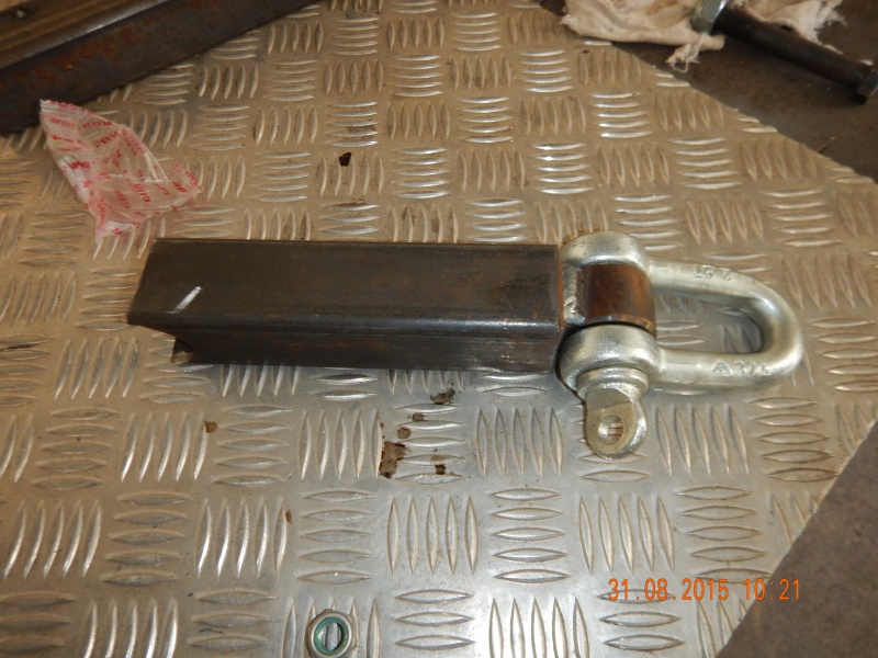

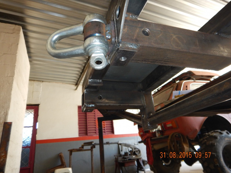

    Oi Hercílio,
    Vai ter o macaco de guincho sim.
    O que vamos mudar eh o seguinte, refazer a moldura e tirar o tubo de 5,6 para colocar um de 3 mm faz muita diferenca no peso.
    Colocar somente aquele tubo central, os outros dois vou tirar, para aliviar o peso tambem.
    Vou colocar no lugar dos tubos laterais dois suportes de manilha em cada lado, para que dessa forma eu possa usar as manilhas na horizontal ou vertical.
    Com isso devemos tirar quase 28 kg de cada para choque.Anexo 510873
    Essa foto acima eh a peca que entraria nos tubos (de seção quadrada) a previsão era que cada para choque o dianteiro e o traseiro teriam 3 tubos e assim eu teria uma no meio e duas, sendo uma de cada lado.

    Aqui eh uma visão por baixo do para choque, ele tem esse furo por onde fixamos um pino com quebra dedo e o furo por baixo eh para colocar um parafuso e não ficar vibrando, esse sistema agora vai ficar somente no centro. E nas laterais como falei dois suportes de manilha de cada lado, para que eu possa escolher a melhor posição das mesmas.

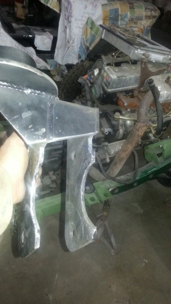

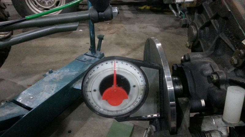

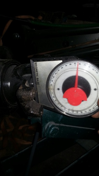

    Acabei de receber mais fotos la da Donivel!!!!!!!!
    Depois de inverter as bolas do diferencial dana 60, os tubos foram cortados, invertidos e ponteados para permitir um ajusta fino de caster.
    Os suportes das molas da suspensão foram ajustadas para o tubo.

    Quando você lida com gente seria, e competente, a historia eh OUTRA!!!!!!
    RODRIGO, PARABÉNS MEU BRODER!!!!!!!
    EU JÁ ESTAVA FELIZ COM O QUE VOCÊ ME MANDOU MAIS CEDO, MAS ABRIR O CELULAR E VER QUE A NOITE RENDEU, FOI DEMAIS!!!!!
    PODE PARECER PARA ALGUMAS PESSOAS QUE ESTOU SENDO PIEGAS, MAS QUEM SOFREU NA CARNE DURANTE PELO MENOS 6 ANOS INDO DE OFICINA A OFICINA E SENDO REPETIDAMENTE ENGANADO, A DONIVEL EH UM BALSAMO PARA A ALMA.
    Olha os suportes da suspensão, eu lembro do Odim e do Rodrigo falando sobre como resolver a colocação desses suportes que foram inicialmente projetados para dana 44, mas que a meu pedido fossem feitos a prova de explosão nuclear, o que se mostrou um grande acerto, pois mesmo com a troca dos diferenciais eles estão sob medida (ainda tem sobra de resistência) .
    Agora com a bola invertida e os tubos ponteados o Rodrigo pode ajustar a posição do eixo em direção a caixa de transferência e fazer o ajuste do caster.
    Depois destes ajustes finalizados o eixo e ponteado novamente e enviado para soldar em um torno.
    Anexo 511622
    A mão francesa do suporte da susp sendo soldada.
