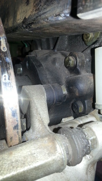

    JAVALI em reta quase final de acabamento-img-20150922-wa0032.jpgJAVALI em reta quase final de acabamento-img-20150922-wa0033.jpgJAVALI em reta quase final de acabamento-img-20150922-wa0034.jpgJAVALI em reta quase final de acabamento-img-20150923-wa0013.jpgJAVALI em reta quase final de acabamento-img-20150923-wa0015.jpgJAVALI em reta quase final de acabamento-img-20150923-wa0040.jpgJAVALI em reta quase final de acabamento-img-20150922-wa0036.jpgJAVALI em reta quase final de acabamento-img-20150922-wa0037.jpgJAVALI em reta quase final de acabamento-img-20150922-wa0038.jpgJAVALI em reta quase final de acabamento-img-20150922-wa0032.jpgJAVALI em reta quase final de acabamento-img-20150922-wa0034.jpgJAVALI em reta quase final de acabamento-img-20150922-wa0035.jpg

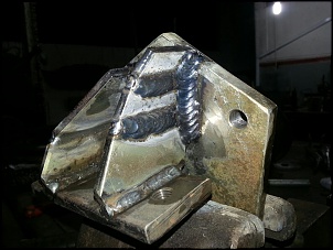

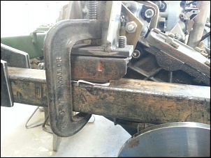

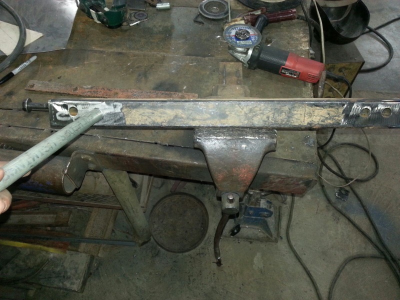

    Mais algumas fotos da travessa
    JAVALI em reta quase final de acabamento-img-20150923-wa0041.jpgJAVALI em reta quase final de acabamento-img-20150923-wa0042.jpg
    livrou o freio a disco da travessa!!!
