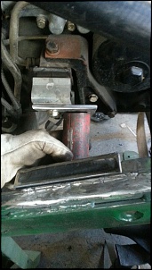

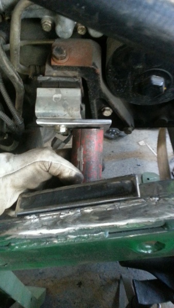

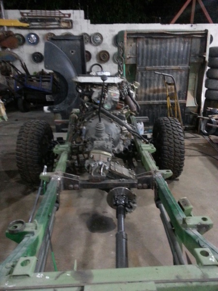

    As de ontem de noite... Coxins todos prontos....
    Que venha diferencial dianteiro...

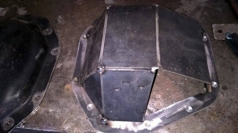

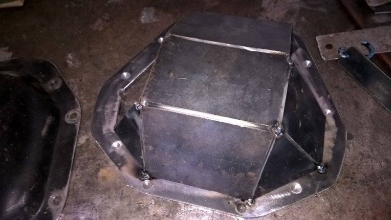

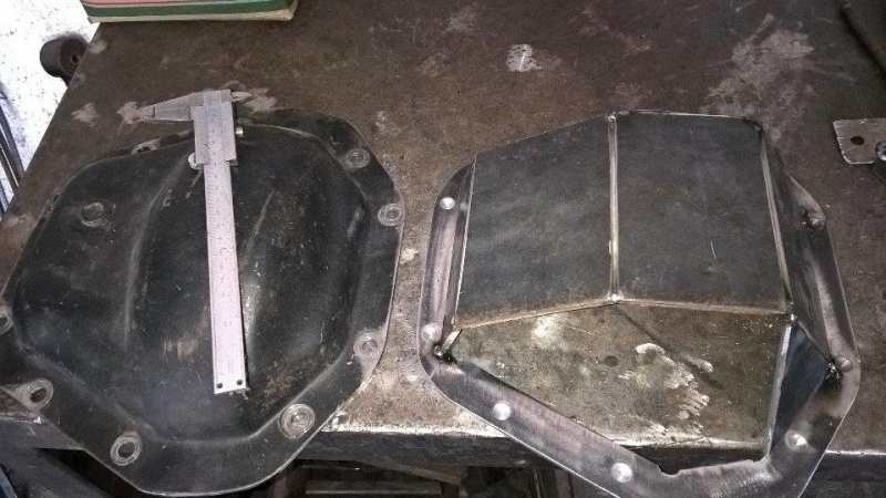

    O eixo dianteiro vai ficar com caster de 5 graus, e o eixo já foi para soldar, pois a bola do diferencial foi invertida.
    E a bola do diferencial vai ganhar uma tampa nova, de 5mm de espessura com uma caveira soldada para prevenir qualquer batida, já tive duas tampas furadas, kkk

    Pq caveira, Lauro?
    Coloca outro Javali na tampa!

    Rssss concordo com o Elias Lauro... Embora eu entenda o significado da caveira ao seu ver... mas prefiro o porco kkkk
