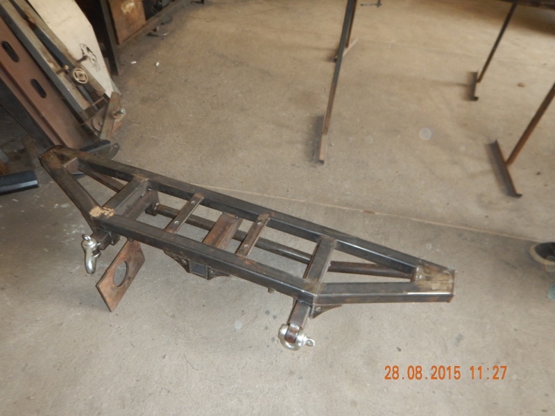

    Acabei de descer do ônibus, a viagem foi pesada.
    Saindo de Prado para o rj de la para Caçapava e de Caçapava para Paranavai.... ida e volta, ufa.
    Mas valeu demais.
    Finalmente consegui ver o para choque.

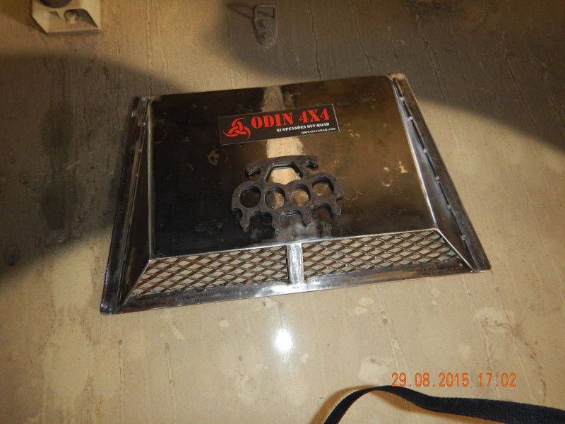

    Para choque dianteiro
    Para choque traseiro.

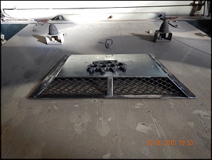

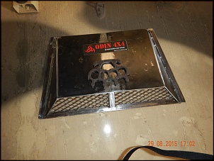

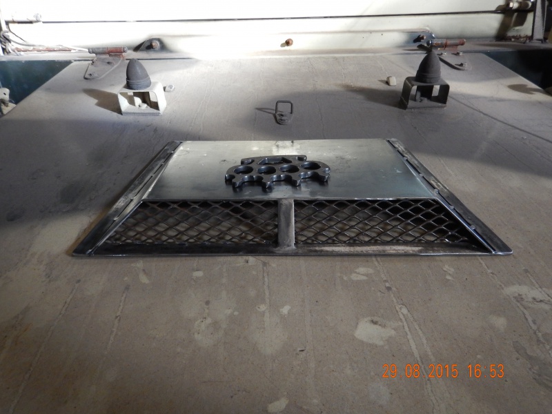

    Scoopo, com detalhe do soco ingles cortado a plasma.
    OPC, a moldura do para choque foi confeccionado com tubo de 5,37mm que eu escolhi por causa dos 2 guinchos de 16000 libras. Apesar do Odin não concordar, disse que ficaria pesado e realmente ficou ele esta muito bom, mas com mais de 60 kg me rendi e vou refaze-lo com tubo de 3 mm.
    Os 3 tubos de seção quadrada que permitem girar os acessórios como manilhas e suporte bola alem do guincho também vou modificar.
    O tubo central vai continuar para colocar qualquer um dos 3 acessórios, mas os tubos laterais vou substituir por suportes de manilhas que posso colocar na horizontal e na vertical (apenas as manilhas) e com essas mudanças vou diminuir consideravelmente o peso.
    Tubo de 5,37mm so quando fizer uma vtr muito maior kkkk.

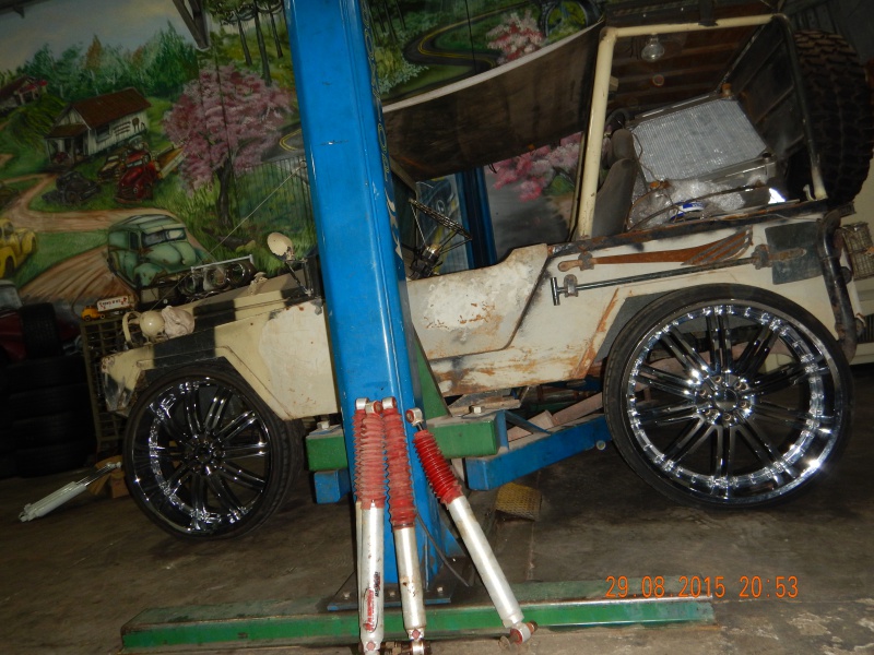

    Mais tarde eu vou colocar as fotos da vtr.

    o Scoop que o Odim fez com um pequeno acessório, um discreto soco inglês, kkkkkkk Como esse e um jipe pós apocalíptico zumbi, esse importante acessório nao podia faltar, kkkkk

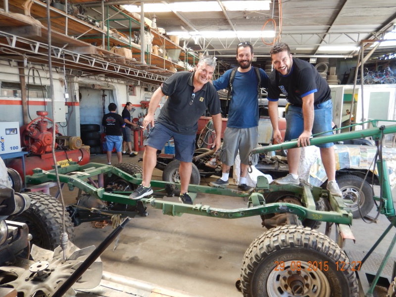

    Depois de mais algumas cervejas... da esquerda para a direita, eu que vos escrevo, o Odin (que na verdade eh Rodrigo também) e o nosso anfitrião o Rodrigo

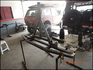

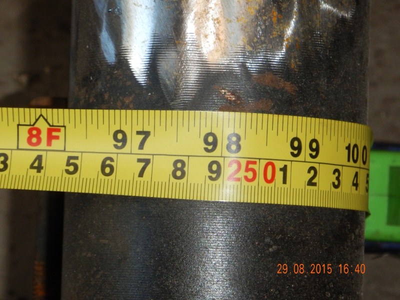

    AQUI A DISTANCIA ENTRE EIXOS!!! DEPOIS DO CRESCIMENTO DO CHASSI

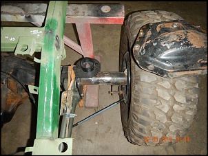

    o ESPAÇO ENTRE A RODA E O CHASSI, PERFEITO PARA COLOCAR AS MOLAS, AMORTECEDOR , chegamos a pensar por um minuto em reposicionar tudo para fora do chassi.... devaneios do álcool.
