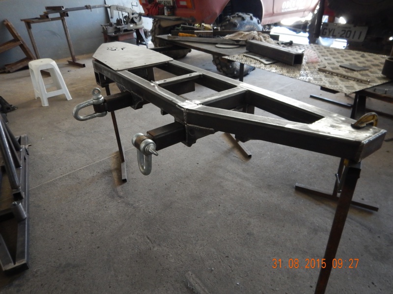

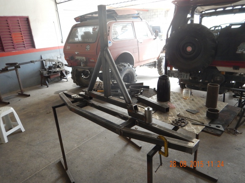

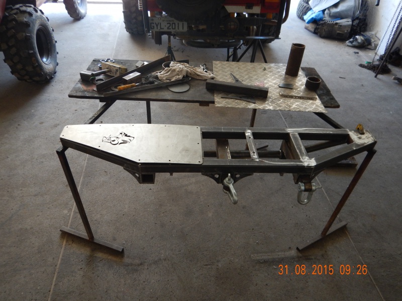

    Finalmente consegui ver o para choque.
    Anexo 510821
    Para choque dianteiro
    Anexo 510822
    Para choque traseiro.
    Anexo 510823

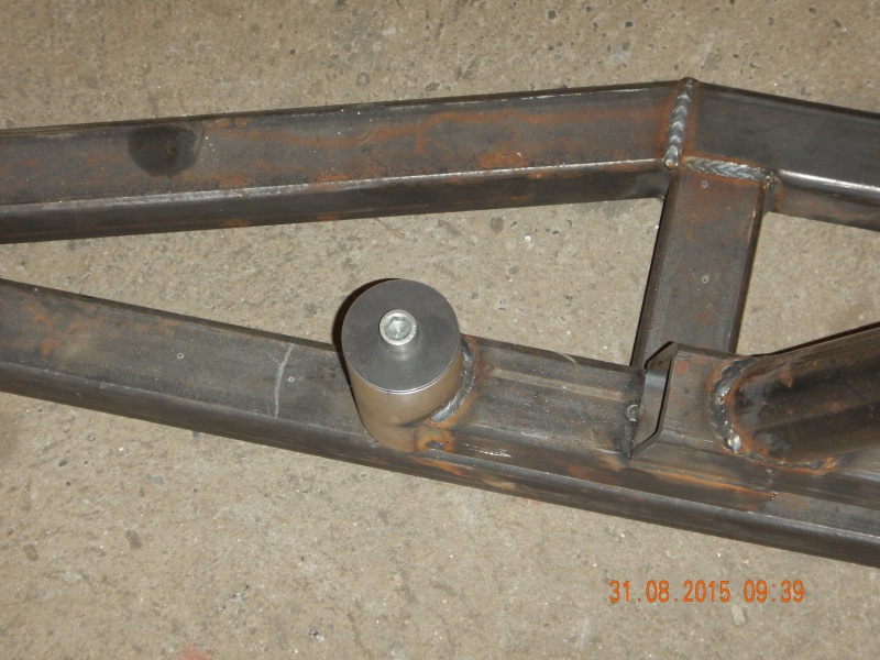

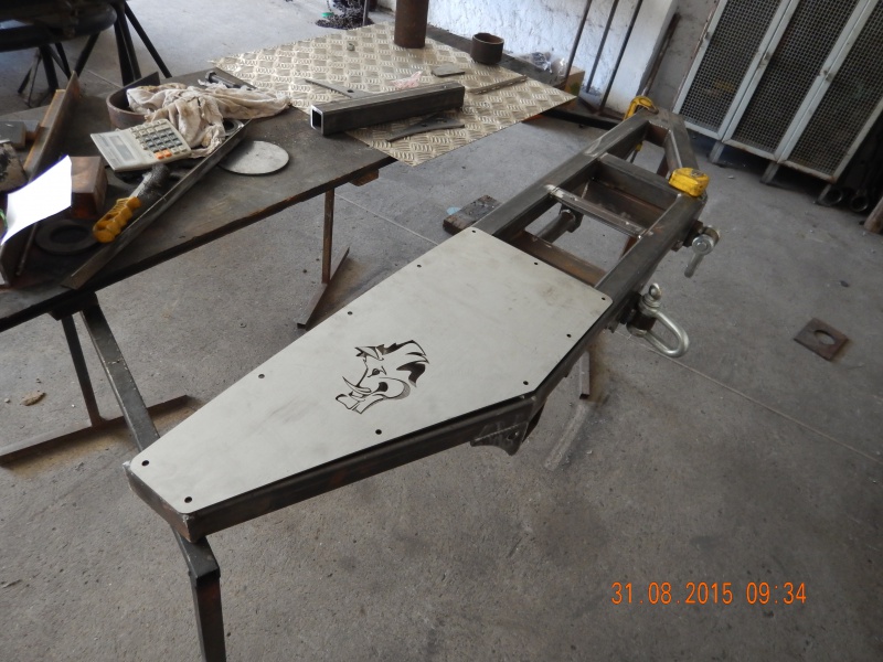

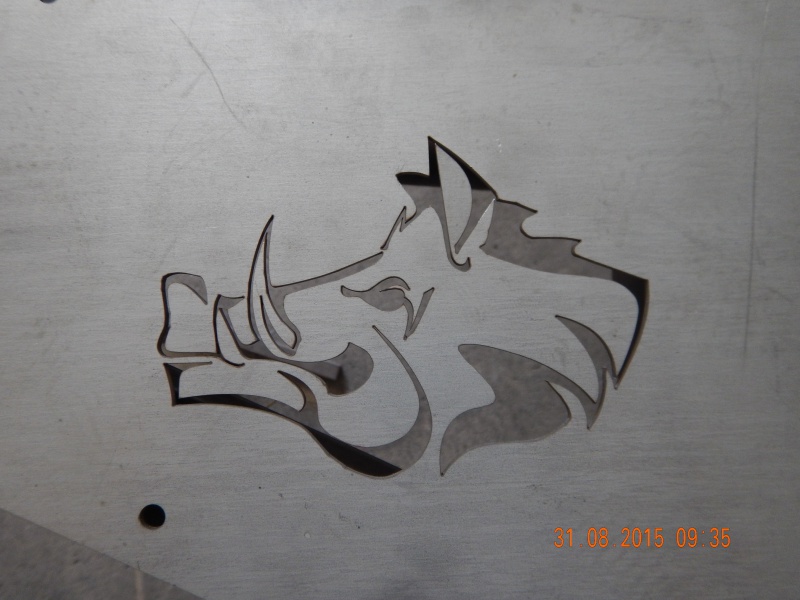

    Scoopo, com detalhe do soco ingles cortado a plasma.

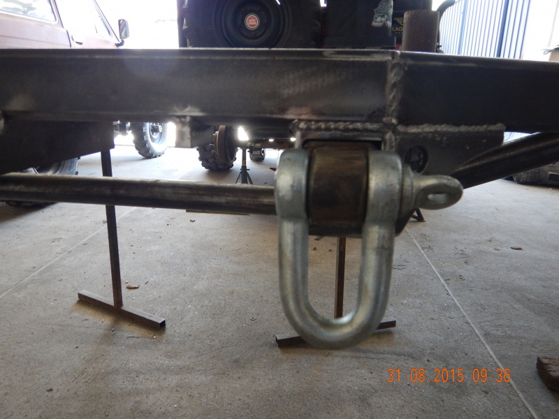

    OPC, a moldura do para choque foi confeccionado com tubo de 5,37mm que eu escolhi por causa dos 2 guinchos de 16000 libras. Apesar do Odin não concordar, disse que ficaria pesado e realmente ficou ele esta muito bom, mas com mais de 60 kg me rendi e vou refaze-lo com tubo de 3 mm.
    Os 3 tubos de seção quadrada que permitem girar os acessórios como manilhas e suporte bola alem do guincho também vou modificar.
    O tubo central vai continuar para colocar qualquer um dos 3 acessórios, mas os tubos laterais vou substituir por suportes de manilhas que posso colocar na horizontal e na vertical (apenas as manilhas) e com essas mudanças vou diminuir consideravelmente o peso.
    Tubo de 5,37mm so quando fizer uma vtr muito maior kkkk.
    Depois coloco mais fotos.
    E seu carrão, quando vamos ter mais novidades.
    forte abraco!!!

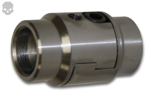

    Sobre o uso do seu carro em locais civis, acho que teria de rebater o parabrisa (não sei se o javali faz isso) e pensar em confeccionar essa tal gaiola desmontável, nos EUA (sempre lá rsrs) tem uma peça que chama "ID tube clamp" talvez isso facilite sua vida.
    Estou mandando uma foto para vc ver essa peça, mas no google tem um monte de imagens.
    O meu carro, atualmente estou aguardando uma peças do corte plasma, o projeto tá andando igual ao Brasil, bem de leve, quase parando... infelizmente.
    AbçsAnexo 510835Anexo 510836

    OCP,
    Valeu demais a sua dica, ja passei pro Odin e vamos ver se fazemos aqui mesmo, ele fazer e claro, ou se compramos e trazemos!!!!!!!
    Assim vai ser possivel entrar em shopping, kkkkkk eh so tirar a gaiola e baixar o para brisa, que eh dobravel do java.
    VALEU!!!!!!

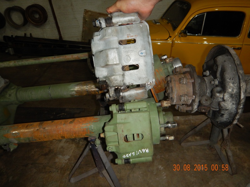

    Agora uma novidade legal, depois de MUITA CONVERSA com Kin, Rodrigo da Donivel e Rodrigo Odin, finalmente me rendi e estou colocando o bloqueio na dianteira do dana 60.
    Para se ter uma ideia do tamanho da bagaça nosso amigo da casa da transmissão fez um video MUITO LEGAL!!!

    Para se ter uma ideia do tamanho do disco e da pinça da dana 60 duas fotos...
    Anexo 510843Anexo 510844
    os de baixo são da S-10 os de cima F-250

    o Scoop que o Odim fez com um pequeno acessório, um discreto soco inglês, kkkkkkk Como esse e um jipe pós apocalíptico zumbi, esse importante acessório nao podia faltar, kkkkk
