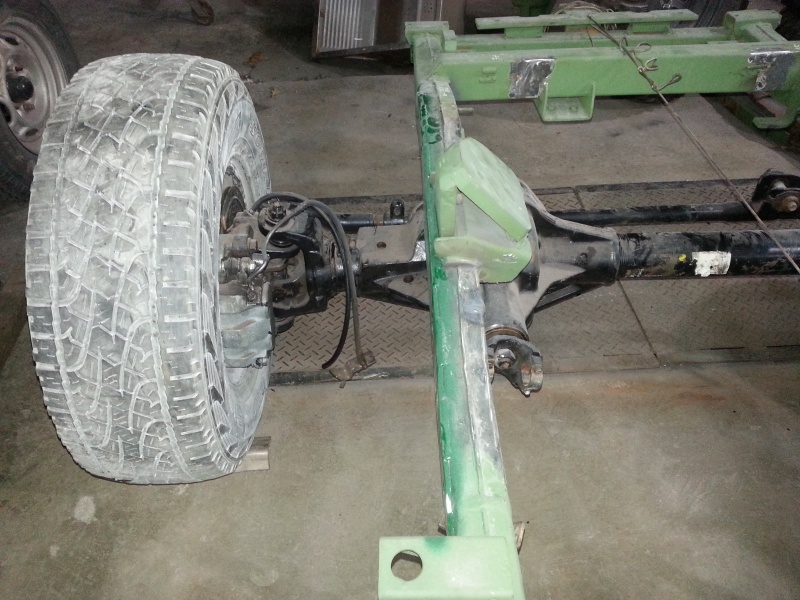

    Putz Laurão... agradeço imensamente td o que tem dito sobre nosso trabalho e sobre mim. Fico contente ainda mais por nosso natural gerar tudo isso... Fico COntente demais da conta por isso...
    Como prometido vai aí mais fotos....
    Foto mais de perto onde fizemos o alongamento
    Anexo 510046

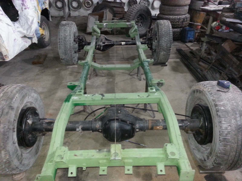

    Primeiras impressões do chassi junto com os diferenciais...
    Anexo 510047
    Anexo 510048

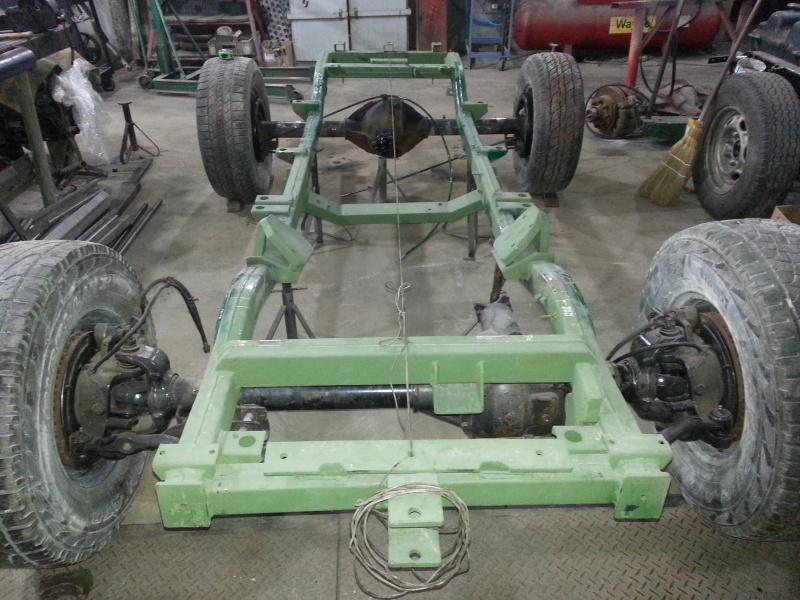

    Odin... Tudo bem que a bola do diferencial vai ser do outro lado, mas olha que maravilha meu irmão... O acento da mola vai dar numa posição bem boa, melhor do que esperávamos....
    Anexo 510049
    Definindo a altura física do Porco Fodástico
    Anexo 510050
    Onde estou segurando a trena esta com 1.50m
    Anexo 510051

    Quanto aos suportes..... esta melhor do que eu esperava sobre a distancia da bola...
