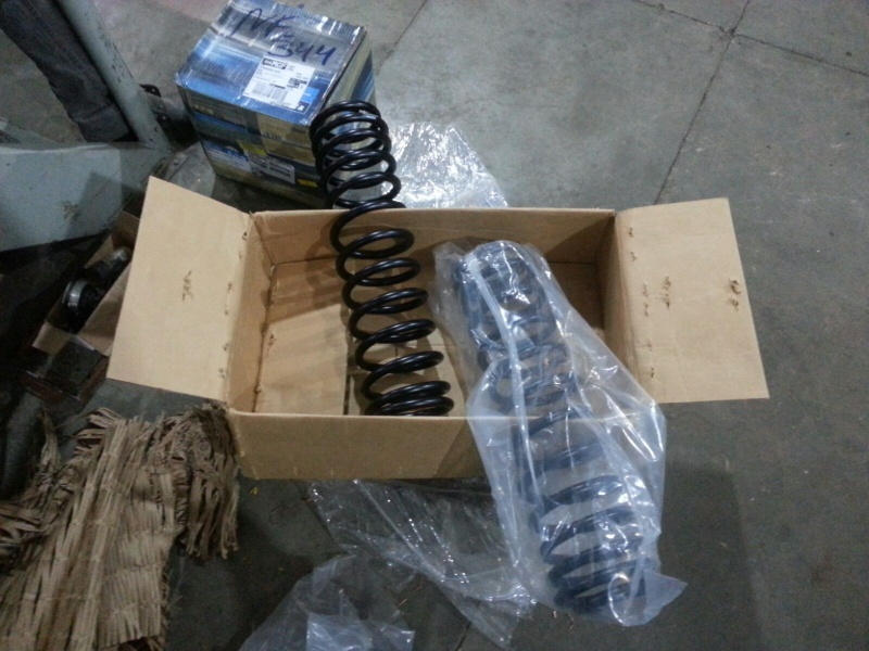

  • 01/10/2015, 14:54
    Lauro Paiva
    6 Anexo(s)
    Anexo 513239Anexo 513240Anexo 513241Anexo 513242Anexo 513243Anexo 513244

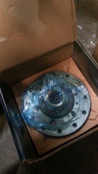

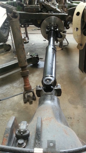

    bom pessoal, aqui estão as fotos das ultimas novidades do porco, eixo traseiro feito
    Colocado e alinhado
    Molas chegaram!!!!!! as triple rate da Rock Krawler
    E o bloqueio do diferencial dianteiro, o traseiro jã tem tração positiva!!!!
    e vamos que vamos!!!!

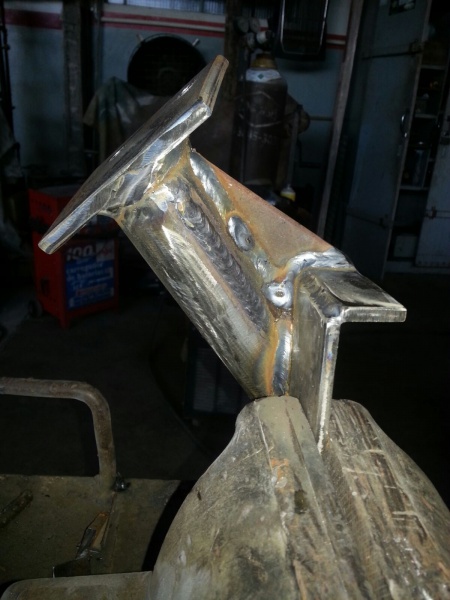

    Lauro Paiva
    10 Anexo(s)

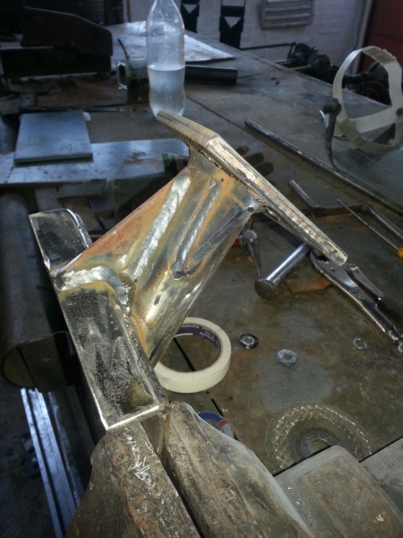

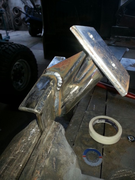

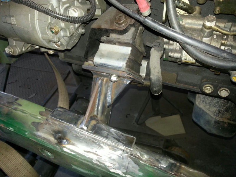

    Bom pessoal,
    Boas novas!!!!!
    O Rodrigão me passou as ultimas fotos da obra, os suportes do Motor!!!
    A obra não para, felizmente!!!!!
    Havia um suporte antigo feito com uma chapa de quase 30 mm uma aberração, que felizmente saiu do java, agora essas pecas feitas sob medida são de uma beleza impar. Da pena que elas fiquem em lugares quase inacessíveis
    Anexo 513293Anexo 513294Anexo 513295Anexo 513296Anexo 513297Anexo 513298Anexo 513299Anexo 513300Anexo 513297Anexo 513295Anexo 513301Anexo 513302Anexo 513293Anexo 513302

    Lauro, o disco de freio na saida da caixa funcionará normalmente como freio de serviço?? e o acionamento será
    hidraulico ou mecanico?
    Essa fixação do motor esta ficando simplesmente animaaaaaaaal!!
