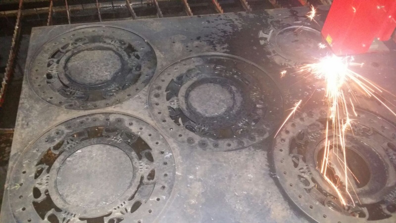

    Agora temos mais um colaborador o Konds que ja cortou os bedlocks, vou postar umas fotos!!!!
    Valeu!!!
    Anexo 520902 Anexo 520903
    Sao duas partes o bedlock, uma vai ser soldada pelo Odin nas rodas e a outra e essa com as caveiras que prende o pneu nas rodas.
    Assim vai me permitir baixar bem a pressão sem destalonar os pneus.
    Assim que eu tiver mais fotos eu posto.

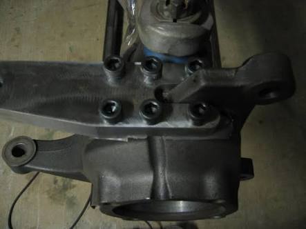

    Pois eh agora a duvida eh saber se a gente coloca o histeer usinando o munhão ou mandando vir um gringo....

    Laurão o kit gringo tb é usinado...
    O kit grindo que vem com a peça fundida eles somente tem a manda do lado direito.
    Anexo 521038
    Postado originalmente por Lauro Paiva Ver Post
    Anexo 521032Anexo 521033
    O Elmer usinou e soldou.
    Tá em algum lugar no tópico do Croco.
    Anexo 521065
