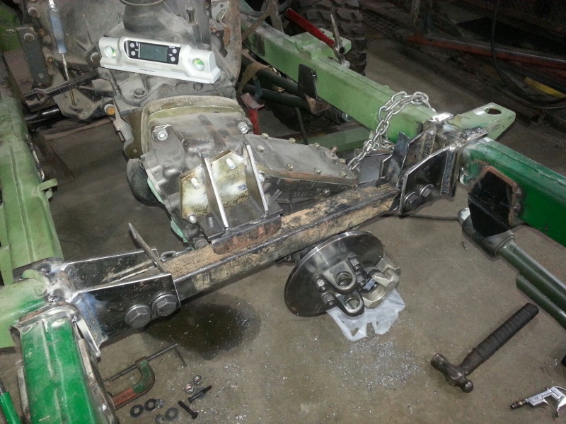

    Anexo 512598
    Anexo 512602

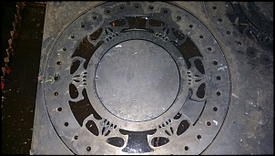

    Lauro ou Rodrigo (rsrs) que disco foi usado para o freio estacionario? Foi fabricação própria? Qual o material usado?
    Desde já muito obrigado!
    Fabiano

    Cara esse freio estacionário é um kit que o Lauro comprou...

    Oi Fabiano,
    O freio estacionário é o da caixa de transferência da bandeirantes nova, a mudança é que retiramos o original que era um tambor e colocamos disco.
    Comprei com o Danilo da Casa das transmissões.
    Pode procurar na internet casadastransmissoes que ele te da todas as informações.
    Forte abraço!!!

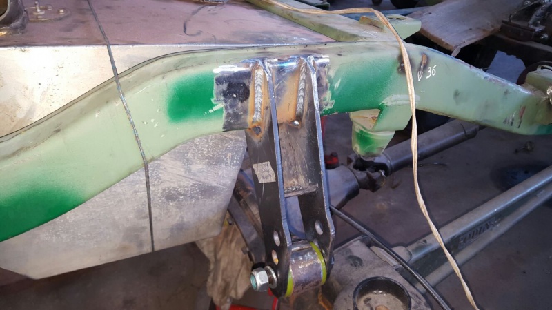

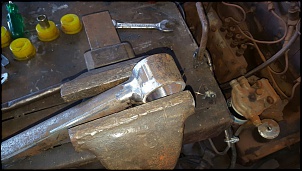

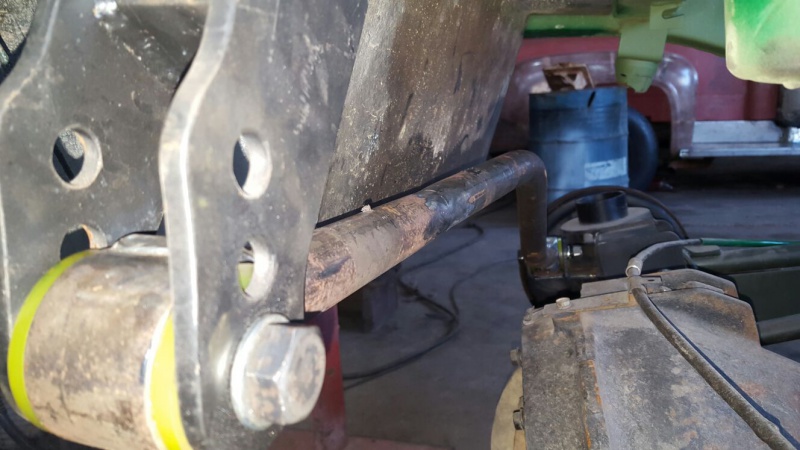

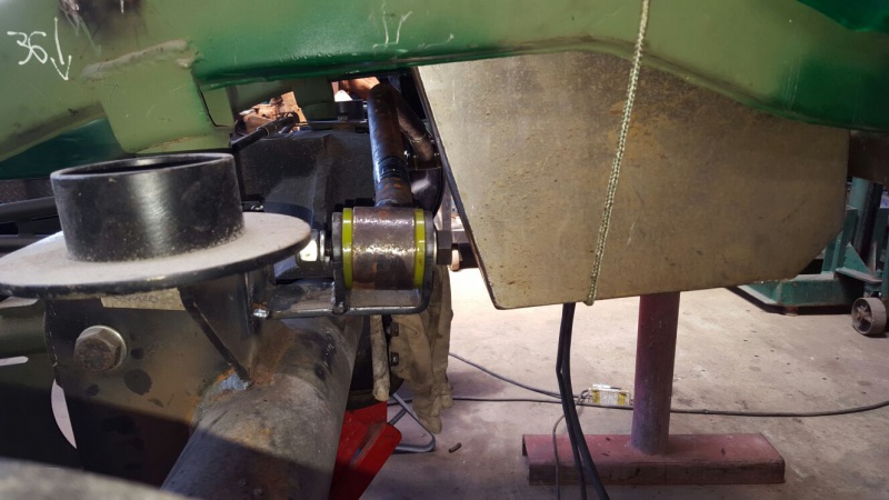

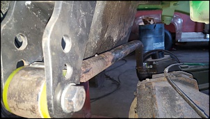

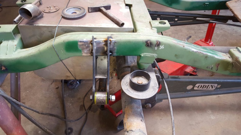

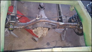

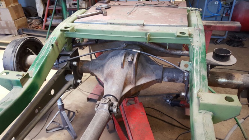

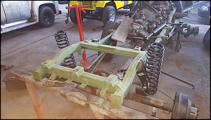

    Retornando os serviços....
    Panhard traseira pronta e fixada em definitivo....
    Primeiras medidas
    JAVALI em reta quase final de acabamento-anbrsik5eyslioof4uzohvtnvywafsp2oq2kbl2x41m2.jpg
    Com o tanque no lugar pra não dar surpresas ruins
    JAVALI em reta quase final de acabamento-aoiw0bl6_svfmbfgd4pusj7krhw9jpyb1vvprb6krvce.jpg
    Fullbump
    JAVALI em reta quase final de acabamento-aqz3byrp4i2fpgcm6zwug7g36ql-7v4azpitrze49g6g.jpg
    JAVALI em reta quase final de acabamento-aueke0tuklkz5yvqpnqdfohl2iwkcjhmbaae97t699nf.jpg

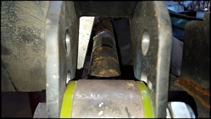

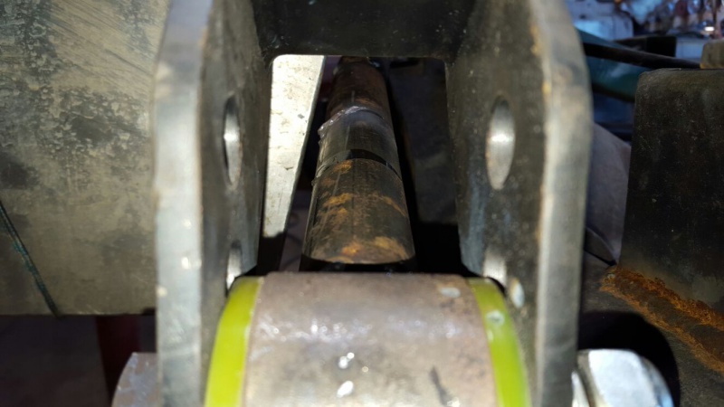

    Suportes definidos, barra nos ângulos necessários, fazer as soldas definitivas...
    JAVALI em reta quase final de acabamento-apoouumvnevaaie-fav133oei1smvzvqhegmzbx8kknw.jpg
    Reforço extra que acompanha o kit do Odin
    JAVALI em reta quase final de acabamento-aqxbb-nl-zuxvzmuchorhnw-253syx6mgtmwrsbaklp4.jpg
    Solda definitiva no suporte que vai no chassi.
    JAVALI em reta quase final de acabamento-ap_fk31bfqq1ao1p3qjiepuncdjvq92uxe191rgojrgw.jpg
    Suporte no chassi.
    JAVALI em reta quase final de acabamento-amzlvh6vfhnkufoy3ehhs8rgxnkoeemnjmtlw7ji09dz.jpg
    Mão francesa no suporte no eixo.
    JAVALI em reta quase final de acabamento-asjwtrp0sp-q16wp1ajsl48phwqhfsuk5dod97dhetp7.jpg
    Resultado final.
    JAVALI em reta quase final de acabamento-ajbs24fd1dsu7i1wczapaxnrdjyg3qpbe2k1t4_ut0yv.jpg
    JAVALI em reta quase final de acabamento-ahzezgjjpwyitv6p7m5oeeezji228ukib0vt-jisc2jg.jpg

    O kit foi originalmente projetado pelo "Berga". A receita é consagrada e muito bem divulgada aqui no fórum...
    Mas aqui vai um resumo da ópera:
    - Suporte feito sob medida para segurar a pinça. Dá para fazer com o que sobrar da "base" do tambor de freio original (retira as orelhas e corta no plasma para deixar igual a um suporte de pinça convencional).
    - Pinça traseira do golf, que tem acionamento do freio de mão por cabo.
    - Disco de freio de uno mille ou gol (precisa confirmar direito qual é... mas uma das duas cabe).
    Aproveita o serviço para verificar/trocar o rolamento e retentor dessa saída do cardã traseiro... ela costuma dar vazamento de óleo na tração..
    Aproveita e instala uma cigarra (alerta sonoro) para evitar de o carro sair com o freio de mão acionado!!!

    E agora a obra recomeça!!!
    Rodrigão já fechou a traseira no que tange a suspensão.
    Agora e ver o hi steer e fechar a dianteira!!!!

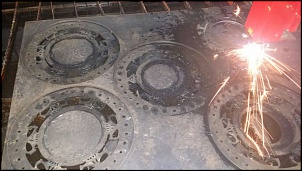

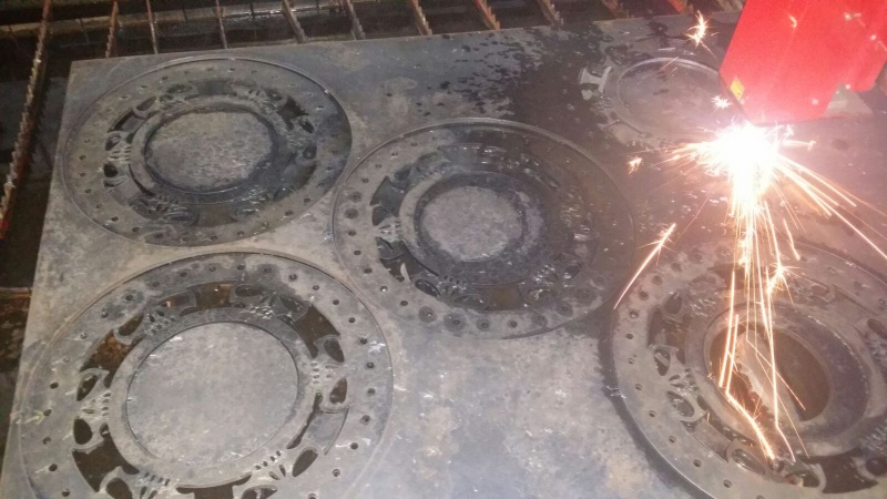

    Agora temos mais um colaborador o Konds que ja cortou os bedlocks, vou postar umas fotos!!!!
    Valeu!!!
    JAVALI em reta quase final de acabamento-img-20160121-wa0051.jpg JAVALI em reta quase final de acabamento-img-20160121-wa0052.jpg
    Sao duas partes o bedlock, uma vai ser soldada pelo Odin nas rodas e a outra e essa com as caveiras que prende o pneu nas rodas.
    Assim vai me permitir baixar bem a pressão sem destalonar os pneus.

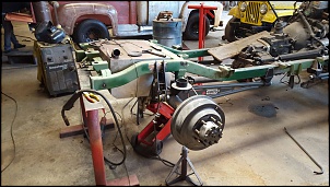

    Uma visao lateral da sussp.

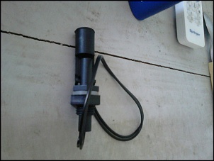

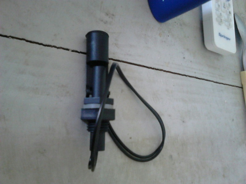

    Um pequeno detalhe, mas que ajuda um bocado e evitar problemas, um sensor de água para colocar no reservatório, pode acionar uma luz e uma sirene avisando o nível baixo. Uma ajuda co nosso companheiro CJ, VALEU CJ FORTE ABRACO!!!JAVALI em reta quase final de acabamento-img-20151214-wa0013.jpg JAVALI em reta quase final de acabamento-img-20151214-wa0015.jpg
