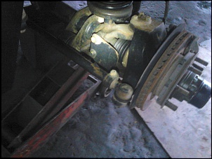

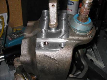

    JAVALI em reta quase final de acabamento-img-20160120-wa0081.jpgJAVALI em reta quase final de acabamento-img-20160120-wa0082.jpg
    Pois eh agora a duvida eh saber se a gente coloca o histeer usinando o munhão ou mandando vir um gringo....

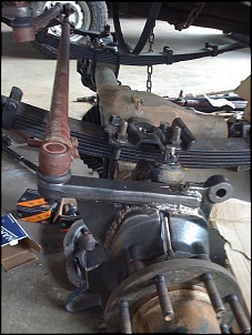

    JAVALI em reta quase final de acabamento-protecao-da-cruzeta-marrua-am200.jpg
    Nao sei se da para ver direito, esse eh o munhão da Marrua AM200 ele tem uma placa para proteger a cruzeta, quero colocar essa proteção no java

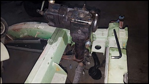

    Definindo a posição da direção hidráulica.

    Meu Irmão.... KKkkk essa parte da caixa de direçao já mudou os planos de novo.... kkk
    Vou ter q investir em adaptar outra caixa pra poder resolver os problemas q eu havia dito de posicionamento do pitman...

    Laurão o kit gringo tb é usinado...
    O kit grindo que vem com a peça fundida eles somente tem a manda do lado direito.

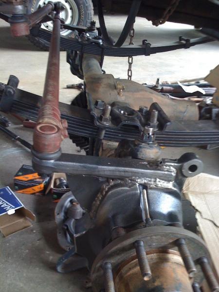

    O Elmer usinou e soldou.
    Tá em algum lugar no tópico do Croco.
