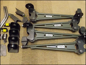

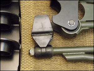

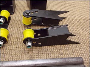

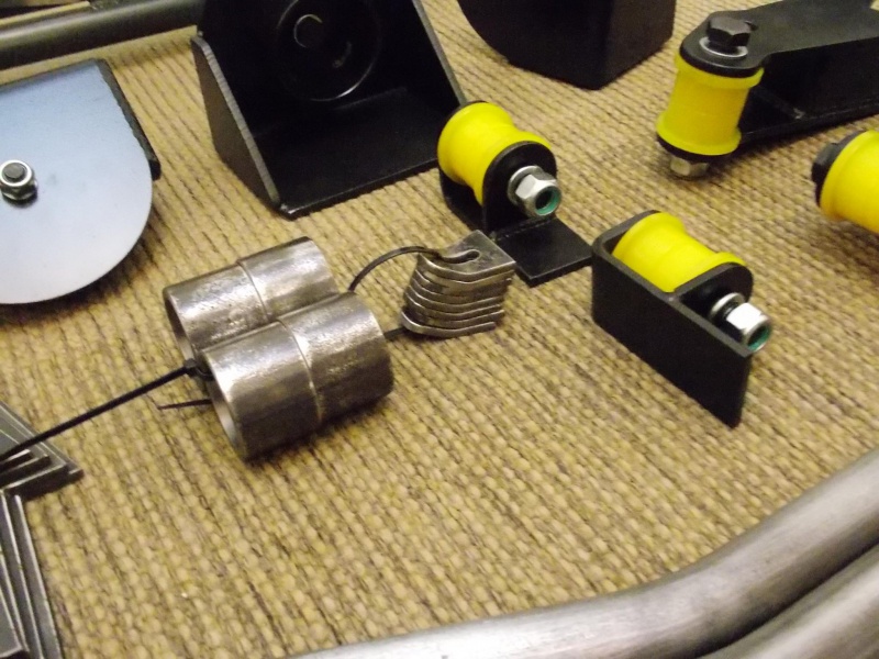

    Nova suspensão: Pode ser uma pergunta boba, mas perguntar não ofende! Ao projetar as peças da nova suspensão, vocês tiveram cuidado em medir o diâmetro da mola pra fazer o prato com medida adequada? Pergunto isso pois vi numa das fotos um prato bem estreito.
    Outra coisa. Já comprou as 6 buchas que serão utilizadas na fixação dos links nos eixos? Compre buchas maleaveis pois esse esquema de links depende da flexibilidade das buchas pra torçer a suspensão. Pelo que vi, me parecem ser as mesmas do Troller (carroceria de caminhão Cargo).

    Quando falei sobre as buchas dos links, onde escrevi 6 buchas leia-se 8 buchas. 2 por link x 4 links.

    Como coloquei, ou estou colocando uma nova suspensão "tipo Troler" a prova de explosão nuclear com tubos mais grossos e com parede mais espessa.
    É provável que eu não precise da junta CV, mas essa decisão só será definitiva depois da suspeção colocada e o motor recolocado (vamos procurar a melhor posição do motor, diferencial (e isso olhando o caster tb) o que tenho certeza que o Donivel (que está com o jipe do KIm) vai fazer de maneira primorosa.
