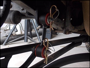

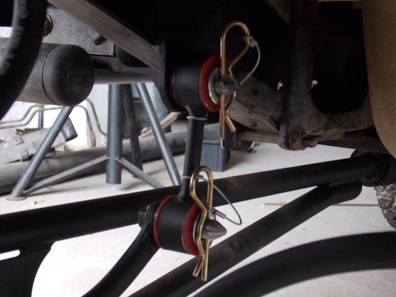

    Marcelo pode colocar sim, mas aconselho o uso de pinos desconectáveis, soltando uma bieleta da barra de direção ela perde a ação, e na trilha isso faz muita diferença, não muda em muita coisa o curso, porém ele ira trabalhar mais macio sem as estabilizadoras, com os grampos R fica fácil de coloca-las novamente depois de sair da trilha.
    Um ponto muito importante que geralmente não dão muita atenção é que se o seu troller tem calços ou molas maiores, as bieletas tem que ser alongadas também, nessa foto dá pra ver bem, são bieletas de uma cherokee original e outra longa para suspensão com 2,5" elevada

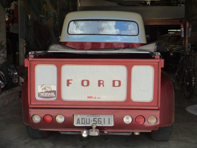

    Bom meus caros e prezados amigos do forum, cheguei hoje de manha em Maringa, no Parana, e olha so a vtr que veio me pegar e me levar ate Paranavai, UMA f100 COM MOTOR MWM 2.8!!!
    Cheguei em grande estilo!!!!
    E depois de um almoco MUITO BOM FOMOS NA OFICINA OLHAR O porquinho.
    E comecamos a fazer a lista das coisas a serem feitas, amanha eu posto aqui tudo o que foi decidido.

    EU VI MUITOS CARROS ESPETACUALRES, ATE MESMO O ANTIGO CARRO DO KIN, O FUZILEIRO, A F75 COM CABINE ALONGADA E VER O PORQUINHO NO MEIO DE TANTA OBRA DE ARTE ME DEIXOU MUITO FELIZ!!!!
    FINALMENTE ALGUEM QUE SABE O QUE FAZ!!!!!!
