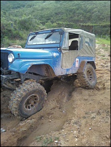

    Miniaturas de Anexos Miniaturas de Anexos JAVALI em reta quase final de acabamento-130108_7.jpg   JAVALI em reta quase final de acabamento-130108_9.jpg
    Tuna
    Cj-5 1966 - "Tsunami"
