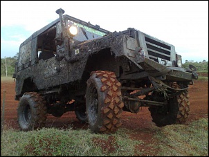

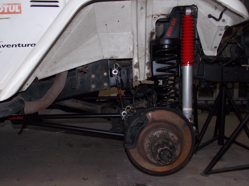

    Vi seu comentário acima, os Troller RF e o diesel fase 1 tem wishbone, inclusive o meu 2000/2001 diesel original de fábrica.
    A frente é muito macia com amortecedores originais e abre até pegar pneus 31 no paralama, 33 arranca o paralama fora, a traseira fica limitada por causa da mola que fica curta devido ao peso da capota, eu uso calços de 30mm na traseira e consigo abrir um pouco mais que os originais, com amortecedores de S10 flex fica muito macio, antigamente era de caminhão mercedes muito duro.
    Segue fotos abaixo, se servir, tem muito RF em desmanche, daqui a pouco o Sr. Lauro pode usar algumas peças...
    Um abraço e ótimo início de ano à todos.

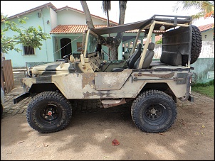

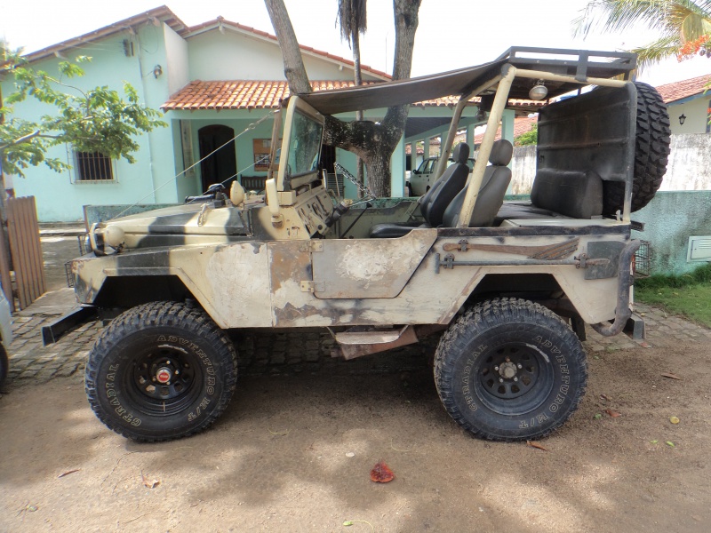

    Uma foto lateral do porquinho, com os pneus 34 e parte dos acessórios pendurados.

    Marcelo, muito bacana! mas ainda assim não é uma ladder bar, o conceito de ladder é pra travar o eixo em situações onde torque, pneus grandes e suspensão contribuam para o spring wrap ( spoa com pneus grandes) ou carros de arrancada, acho que aqui tem uma bem legal:

    Lauro, pra esses pneus acho que vai ter sofrer uma intervençãozinha, eu iria de spoa, com calços de carroceria mais próximo do original possível (baixos), e molas de toyota com jumelos revolver, vai ficar duca...

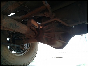

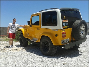

    Também concordo, já vi um vídeo e não lembro quem postou, sobre motor com bastante torque e que o diferencial ficava "jogando" quando acelerava, spoa com molas de toy ficaria muito bom e custo baixo.
    Sobre jumelos altos, não gosto, além de deixar aquela tranqueira de feixe embaixo do diferencial.
    Olha a diferença entre esses dois.
