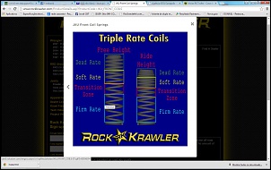

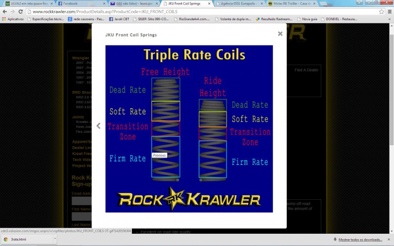

    A suspensão de 2 links com Panhead e molas Molas triple rate RK, minha grande questão hoje é pensar no valor do caster.
    Olhando os posts dos gringos no pirateJAVALI em reta quase final de acabamento-3ratee.jpg
    Eles tem valores bem altos de caster, até maior do que 4o e ainda não sei como decidir que valor o meu java vai ter com os pneus de 34 polegadas...
    Mas certamente nosso caríssimo Donivel vai desvendar esse caso.
    Taí a foto da mola que comprei para acompanhar a nova suspensão.

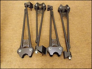

    Prezadíssimo Hercilio,
    sim a suspensão será colocada na Donivel, que está fabricando os componentes é o Odin4x4.
    Ele já faz essas peças a algum tempo e as molas devem ser as de triple rate que comprei na casa da transmissão
    Falei com o Donivel sobre essas peças e assim eu acredito que a obra ande mais depressa.
    Os amortecedores são os rancho 9000 com a central de comando dentro da cabine.
    Vc sabe se eu posso trocar os tubos (que parecem tão frágeis) pelos tubos com malha de inox do tipo aeroquip ?????

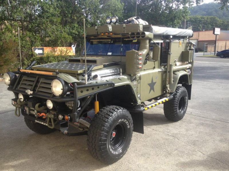

    Enquanto isso olhando o forum em "coisas estranhas" encontro um jipe com algumas coisas interesantes, como esse ponto de ancoragem na lateral, e um para choque "mimoso"
    Ele deve pesar só a lataria umas 3 ou 4 toneladas....
    Idéias, muitas idéias...

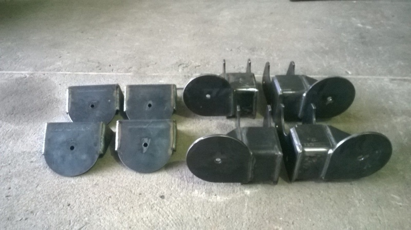

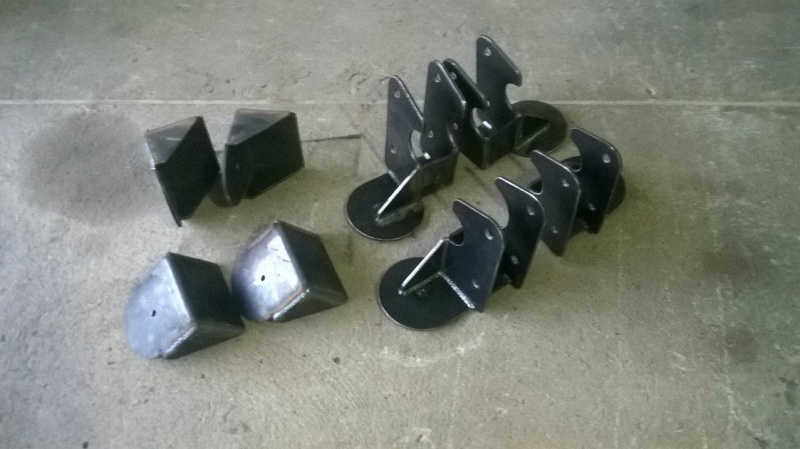

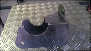

    JAVALI em reta quase final de acabamento-suporte-de-molas1.jpgJAVALI em reta quase final de acabamento-suporte-molas2.jpgJAVALI em reta quase final de acabamento-suporte-de-mo0las3.jpgJAVALI em reta quase final de acabamento-suporte-de-molas4.jpg
    Enquanto espero a entrega do porquinho, umas peças para alegrar o coração e esvaziar os bolsos,kkkk
    Os suportes das molas da suspensão " a prova de explosão nuclear"
    Para o fim da semana, os suportes devem ser soldados, agora é aguardar com paciência a chegada das molas triple rate e a chegada de tudo lá na Donivel.

    Citação Postado originalmente por Lauro Paiva Ver Post
    È pessoal, agora é esperar o jipe chegar na oficina do Donivel para começar de fato a reforma, foi muito tempo e dinheiro mau gasto ao longo do tempo.
    Muita promessa sem e muito "segunda feira está pronto..."
    Mas isso são águas passadas.
    Lauro em meus projetos costumo deixar o cáster de 5 a 6 graus, no seu caso onde vai aumentar o entre eixos eu deixaria com 5,5 ou 6 graus, isso deixará o porquinho com uma condução mais firme em maiores velocidades, no meu Niva Frankstain deixei com 5.5 e ficou bem legal a 80/100 km/h fica bem estavel.
    Uma outra coisa importante é o uso de um bom amortecedor de direção, costumo usar o da Band, tem um preço bom e é bem robusto
