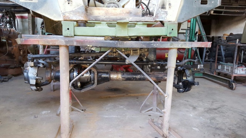

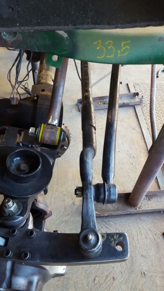

    Sr. Lauro, fiz o high steer conforme esse do porco, a única diferença é um angulo que dei pra livrar o feixe de mola caso a suspensão abra no lado esquerdo. Hoje vou montar e posto algumas fotos.
    Parabéns mais uma vez, com certeza vai ser único em todo Brasil. O Pessoal da Donivel também está de parabéns, tudo no capricho, precisam aparecer nos programas do Discovery.
    Abraços não deixando o fórum morrer.

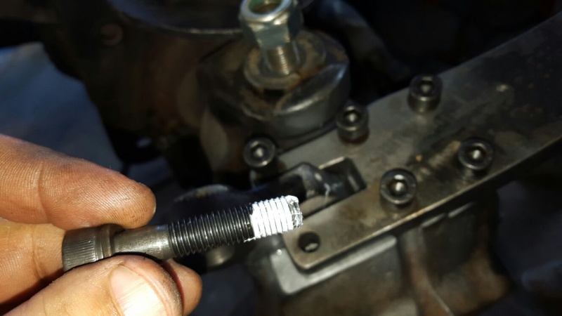

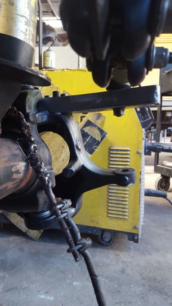

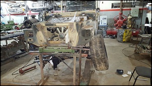

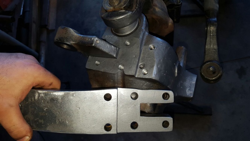

    Vou colocar umas fotos novas que vao dar uma visao melhor do que eu falei sobre o dente!!!!
    Forte abraco Marcelo!!!
    olha o dente que eu te falei!!!!
    Miniaturas de Anexos Miniaturas de Anexos JAVALI em reta quase final de acabamento-05032016-015.jpg   JAVALI em reta quase final de acabamento-05032016-016.jpg   JAVALI em reta quase final de acabamento-05032016-017.jpg

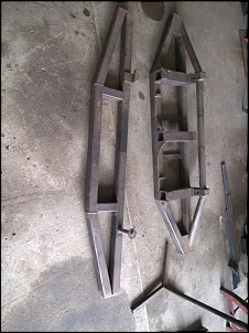

    Bom para quem esta acompanhando a saga do porco, esse para choque acima foi objeto de um cuidadoso estudo de estrutura, acessorios, pontos de ancoragem alem de uma serie de maquetes, que consumiram um bocado de tempo.
    E ficaram com o peso de uma poita com mais de 130kg., kkkkkk
    Odin, como todo deus que se presa, kkkkkkk
    Rebelou-se e vai fazer novos para choques para o porco no modelo abaixo, mantendo os pontos de ancoragem 4 em cada para choque, sendo 2 horizontais e dois verticais alem do engate central que permite colocar aqueles acessorios, engate bola, macaco de guincho e suporte de torno!!!
    Então como essa eh uma construção coletiva, vamos em frente!!!!
    Miniaturas de Anexos Miniaturas de Anexos JAVALI em reta quase final de acabamento-05032016-001.jpg   JAVALI em reta quase final de acabamento-05032016-002.jpg

    Muito bom Sr. Lauro, entendi o que vc quis dizer sobre o dente.
    Já montei o high steer do jeep, ficou muito bom eu acho, e dei a primeira volta com o Jeep na rua, parece um cabrito de pulador, vou ver um orçamento da suspensão do Odin.
    Um abração
    Grande Marcelo,
    Que bom que as fotos te ajudaram, a entender o dente que te falei, a peca que o Rodrigo fez foi usinada, mas eu acredito que se você tiver algum espaço pode soldar em baixo um pedaço de ferro e aumentar a área de contato com esse dente.
