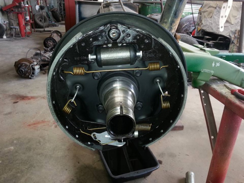

    Lauro Paiva
    5 Anexo(s)
    Grande Marcelo,
    Primeiro eu quero dar os parabéns pela obra absolutamente fantástica na def, ela esta linda!!!!
    Eu tinha me programado para voltar ao Oiapoque, mas o pedido de um amigo me fez mudar de ideia, vou ficar mais um tempo por aqui na Bahia, e o porco eh para tudo, como uma hora dessas eu volto para la eu preciso de um carro que realmente eu possa confiar.
    Eu achei essas fotos no face book do Rodrigo e vou compartilhar
    Anexo 514822
    Anexo 514823Anexo 514824Anexo 514825Anexo 514826

    Muito capricho, parabéns.

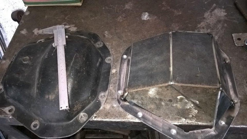

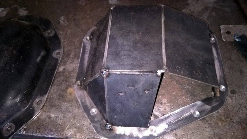

    3 Anexo(s)
    [QUOTE=hercilio.neto;2326622]Lauro,
    Quando vi essa chave pensei no seu Porco, ficaria no estilo do volante de corrente.
    Anexo 515456[/QUOTE
    Muito bom!!!!!
    vou fazer essa chave no javali!!!
    assim que fizer eu posto aqui!!!
    Anexo 515819Anexo 515820Anexo 515821
    Mais um mimo para o javali, kkkkk
    tampas do diferencial em chapas de 5 mm com dois bujões, um para alimentar o óleo e o outro para trocar o óleo, sem precisar desmontar toda a tampa.
    Assim que acabarem as soldas e furacões, ela vai receber um passe para garantir a perfeita vedação!!!!
    obrigado Odin!!!!!
    o bujão inferior fica embutido sem nada aparente para agarrar...
    e o bujão vai ter ima!!!

    Isso é muito bom, facilidade total.
