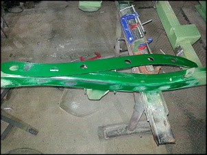

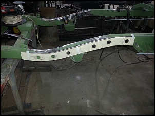

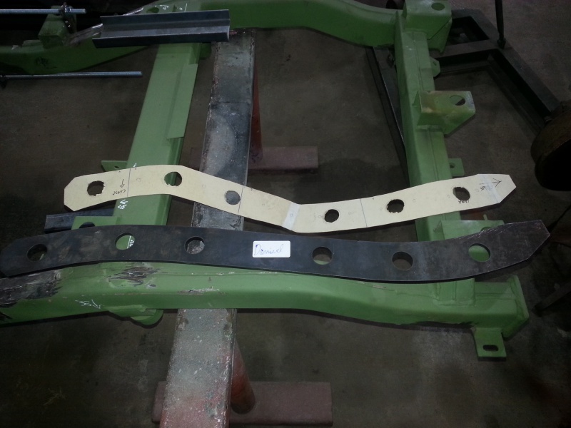

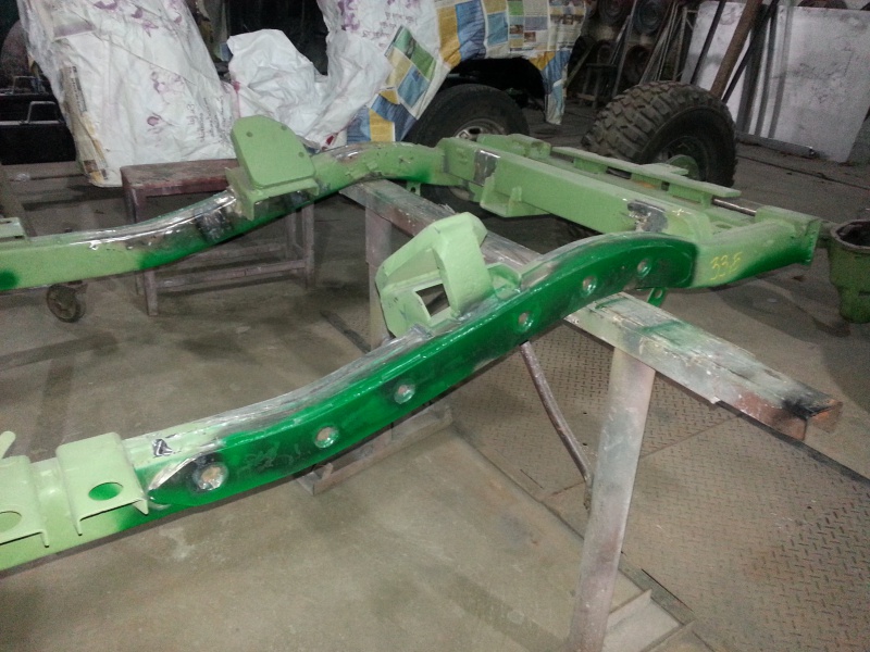

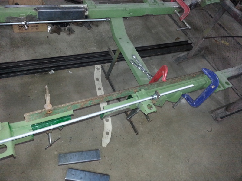

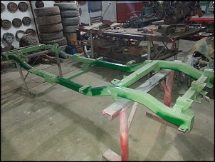

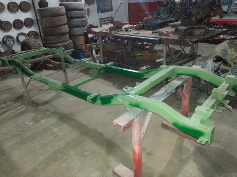

    Chassi sendo alongado em 30 cm
    JAVALI em reta quase final de acabamento-20150811_215110_av.-dep.-heitor-alencar-furtado.jpg
    Já pronto mas sem os reforços onde foi alongado
    JAVALI em reta quase final de acabamento-20150812_210805_av.-dep.-heitor-alencar-furtado.jpg
    Foto repetida mas para dar sequencia...

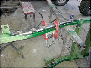

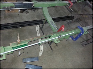

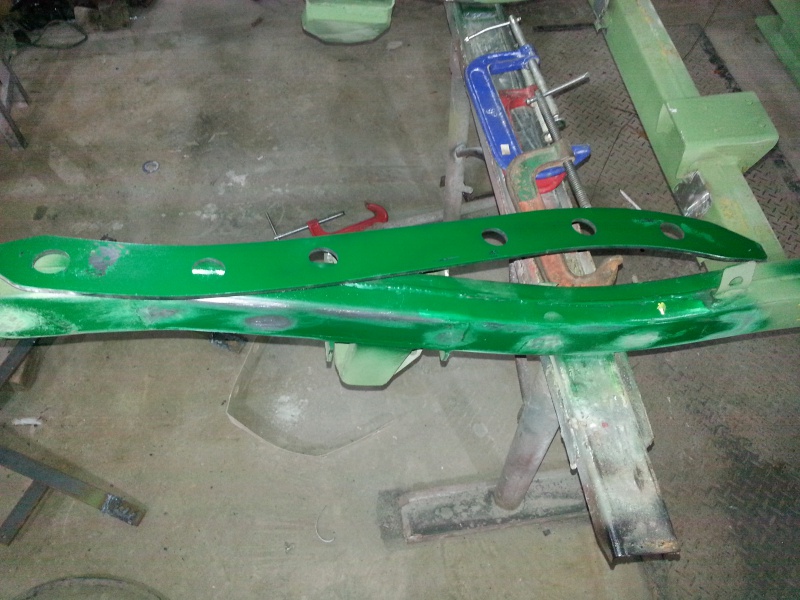

    Pintei as costas do fish plate e limpei a tinta do chassi onde recebera a solda...
    JAVALI em reta quase final de acabamento-20150812_042619_av.-dep.-heitor-alencar-furtado.jpg

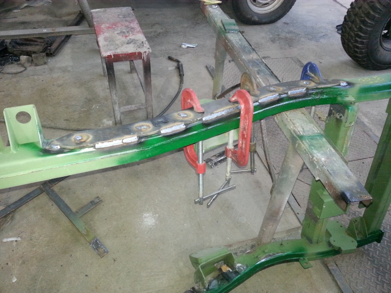

    Intalação concluída
    JAVALI em reta quase final de acabamento-20150812_212612_av.-dep.-heitor-alencar-furtado.jpg

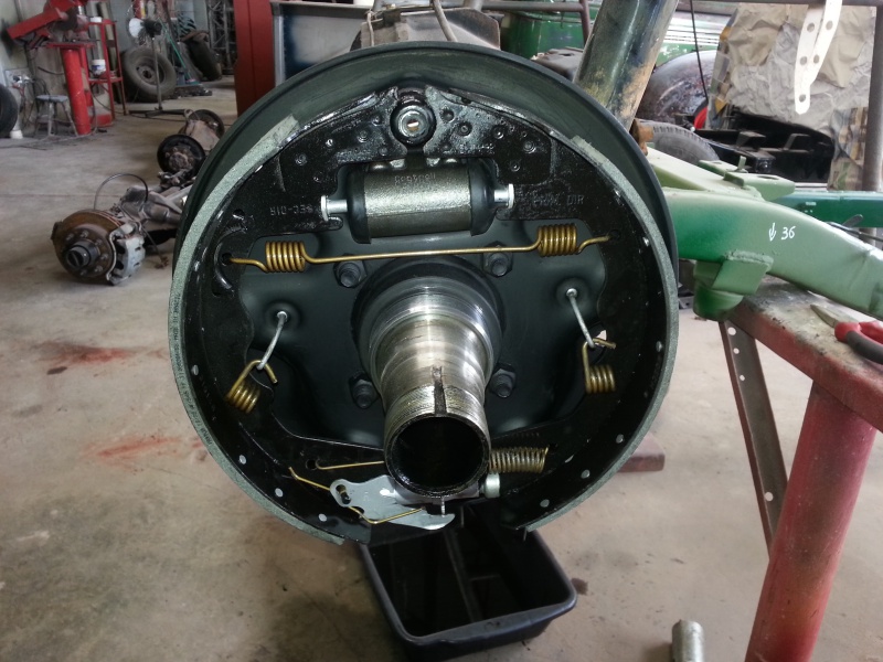

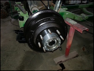

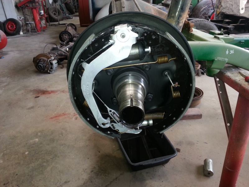

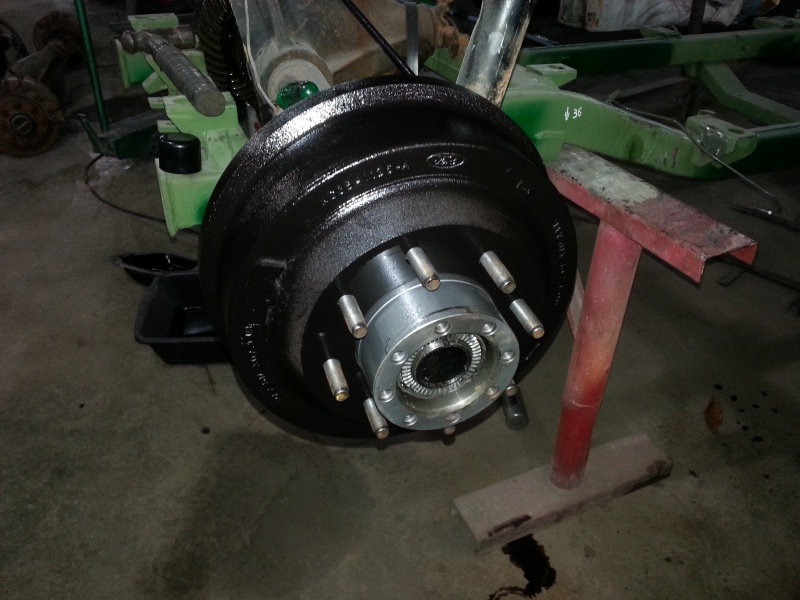

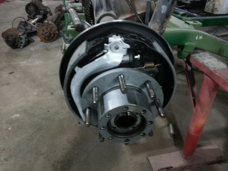

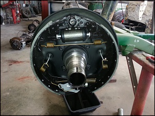

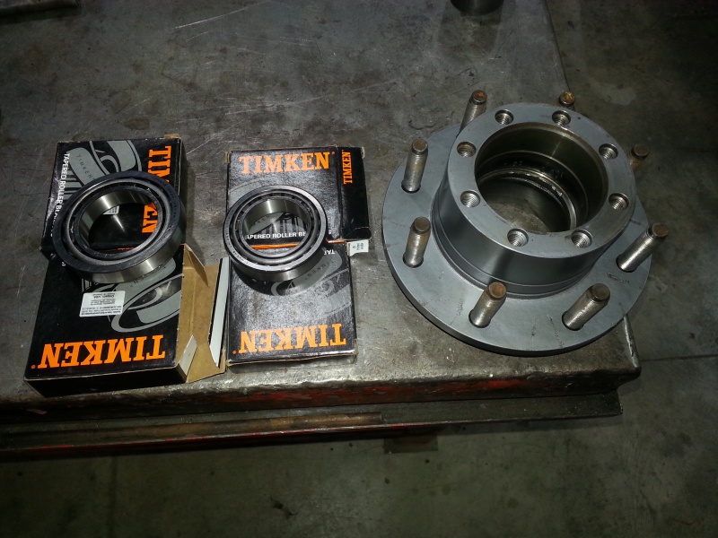

    Lauro... esta concluído serviço de revisão nos cubos traseiros e todo o sistema de freio...
    JAVALI em reta quase final de acabamento-20150815_135019_av.-dep.-heitor-alencar-furtado.jpg
    JAVALI em reta quase final de acabamento-20150817_192744_av.-dep.-heitor-alencar-furtado.jpg
    Hoje eu concluo a revisão da coroa e pinhão, e os rolamentos...
