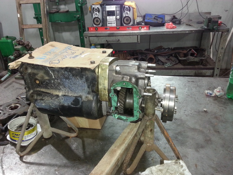

    Kit para instalação da reduzida da bandeirantes no cambio 240V na mão...
    Porémmmmm.... Como a flange que adaptava o dana 18 nesse cambio tinha o suporte/tampa para o carretel inferior, agora precisei dele... desse suporte/tampa, por isso ainda não montei....
    Porémmmm.... chegou hoje uma tampa nova pra ele
    Anexo 506913
    GRande Rodrigo!!!!
    Isso vai ficar um verdadeiro livro de como trabalhar bem!!!!
    Obrigado pelas fotos!!!!!
    FORTE ABRAÇO!!!

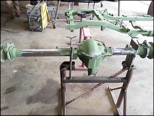

    Hercílio, o que você acha em colocar um axel trust, eu peguei um desenho muito bacana do Zeca e pedi um orçamento ao Odin.
    Eu devo andar em lugares bem difíceis, com muita pancada muita erosão e acho que vale a pena, você já teve alguma experiência com eles, os axel trust???
    bom, obrigado por visitar!!
    forte abraço!!
    Lauro,
    Não tenho experiência com axle truss e nunca cogitei usar, afinal o meu jipe não anda por lugares tão difíceis assim, hehe.
    Mas já vi muito eixo empenado no mecânico, então se vai exigir do eixo, é importante reforçá-lo.

    Titanium esses jumelos serão substituídos pela suspensão que eu fiz exclusivamente para o Porco
    Lauro, quanto ao axle trust, basta o Rodrigão me passar as medidas dos eixos que eu faço sim, preciso do comprimento dos tubos dos eixos, mas sinceramente 1/4" é exagero, 5mm já fica excelente

    Citação Postado originalmente por Rodrigo_Donivel Ver Post
    Anexo 506913
    Agora senti firmeza, com essa reduzida da band esse bicho vai longe.....................................

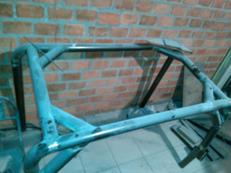

    A respeito da gaiola.
    - Comprar tubos já curvados tem alguma inconveniência?
    O melhor mesmo seria mandar virar os tubos, mas se não for possível as curvas pode servir, desde que você faça os reforços para evitar quebra das solda nas emendas. Veja as fotos para facilitar.
    JAVALI em reta quase final de acabamento-498605d1428668422-bandeirante-81-81-inicio-x-fim-x-recomeco-img_20150409_193807.jpgJAVALI em reta quase final de acabamento-img_20150414_175629.jpgJAVALI em reta quase final de acabamento-498606d1428668447t-bandeirante-81-81-inicio-x-fim-x-recomeco-img_20150409_160257.jpgJAVALI em reta quase final de acabamento-finished_rs_cage_006.jpgJAVALI em reta quase final de acabamento-finished_rs_cage_010.jpg
    Perceba que na junção dos tubos foram usado luvas (mande soldar as pontas da luva) para evitar fadiga nas emendas Dessa forma o local que enverga, mas não quebra.
    Se os tubos ficarem unidos em (x) usa os recursos das últimas fotos para reforçar.
    Procure comprar tubos para construção mecânicas, evite tubos para água e os galvanizados (esses não têm a devida resistência para que ira necessitar e a galvanização interfere no processo de soldagem e pintura.)
    Paredes dos tubos maior ou igual a 3,5
    - Algum fator positivo ou negativo no uso de curva?
    Positiva: custa é menor
    Negativo: a estrutura terá mais partes emendadas, fato esse que fragiliza a gaiola, mas pode ser resolvido com as reforços que te falei
    Tudo de bom, qualquer coisa é só falar.
