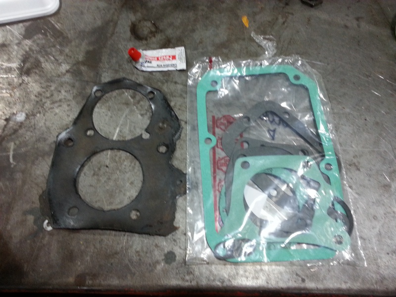

    Kit para instalação da reduzida da bandeirantes no cambio 240V na mão...
    Porémmmmm.... Como a flange que adaptava o dana 18 nesse cambio tinha o suporte/tampa para o carretel inferior, agora precisei dele... desse suporte/tampa, por isso ainda não montei....
    Porémmmm.... chegou hoje uma tampa nova pra ele :)
    Anexo 506913
    GRande Rodrigo!!!!
    Isso vai ficar um verdadeiro livro de como trabalhar bem!!!!
    Obrigado pelas fotos!!!!!
    FORTE ABRAÇO!!!

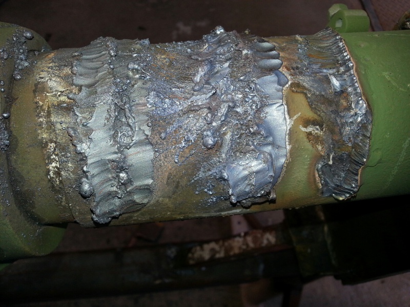

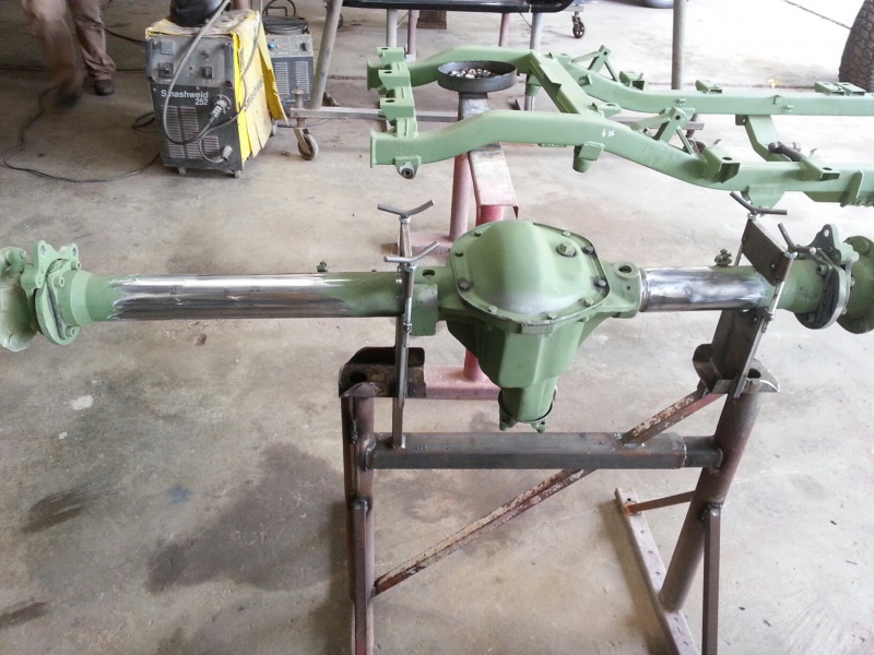

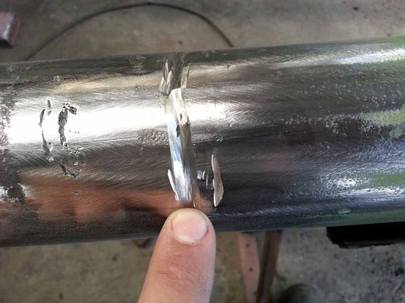

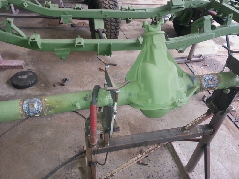

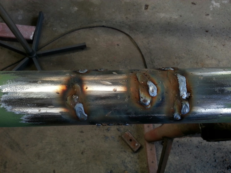

    Plasma corta bonito e gostoso....
    Anexo 507088
    Mas deixa bastante sujeira conforme o tipo de corte
    Anexo 507089
    Depois de disco de pedra e arremate com plasma... Ficam resíduos do corte e da solda antiga.
    Anexo 507090
    Escarear e preencher novamente.
    Anexo 507091
    Depois de cheio, disco de pedra e depois flap de novo.
    Anexo 507092
    Acabado....
    Anexo 507093
    Anexo 507094
