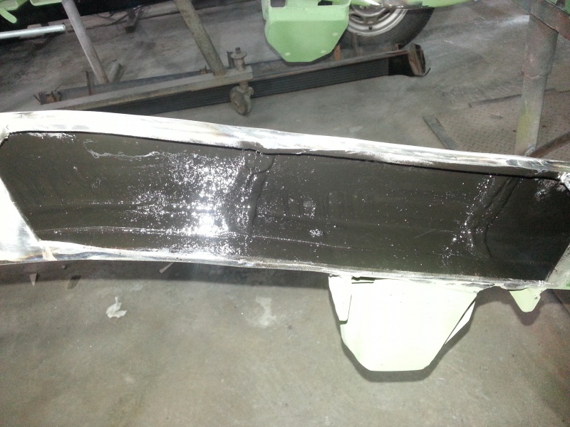

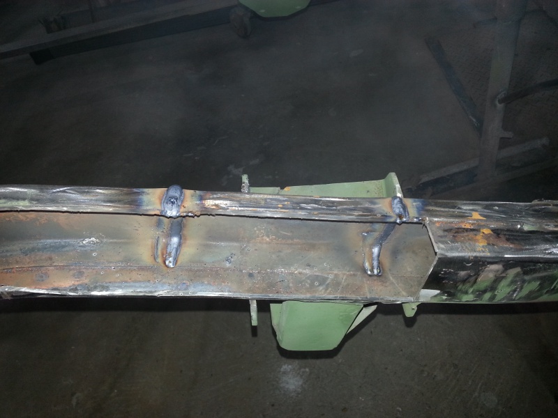

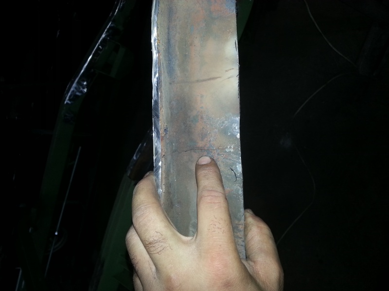

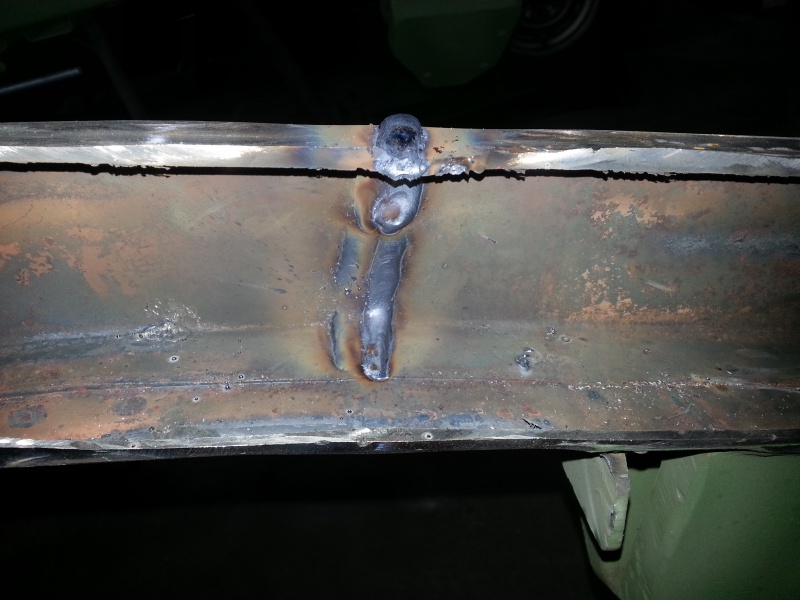

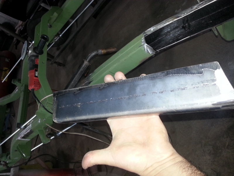

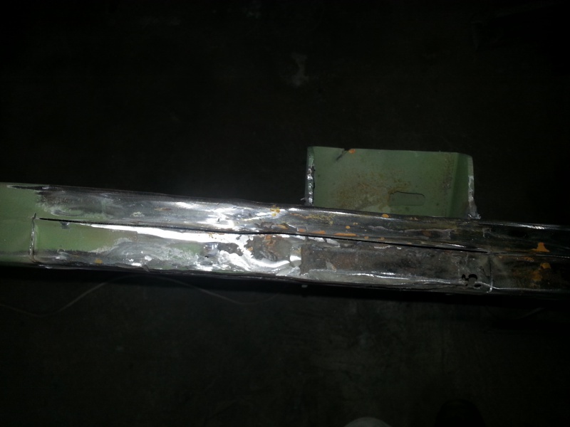

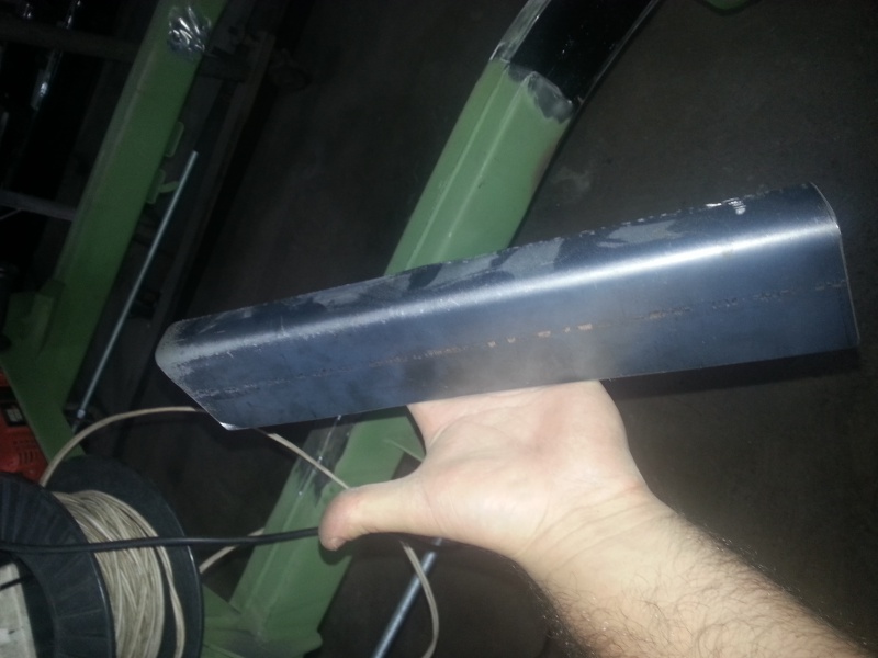

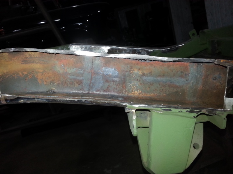

    Lauro meu caro.... AINDA BEM QUE FIZEMOS ESSA OUTOPSIA... KKKKK
    Seguem um passo a passo pra vc ver como estava...
    Anexo 508250
    Anexo 508251
    Anexo 508252
    Anexo 508253
    Anexo 508254
    Anexo 508255
    Anexo 508258
    Agora pela manha vou lá dobrar essa peça pq minha dobradeira nao aguenta essa chapa....
    Nao se precipite... vc vai gostar do que esta por vir em relação a estruturação desse seu chassi....

    Grande Rodrigo,
    Valeu pelo cuidado!!!!!
    Essa é a única maneira de se ter certeza que o carro vai ficar 100%
    Abrir tudo, ver tudo e deixar tudo novo.
    Obrigado pela dedicação!!!!
    Já estava a ponto de jogar tudo fora.
    A quantidade de mexanicos, verdadeiros ladrões, roubando peças, sem o menor escrúpulo.

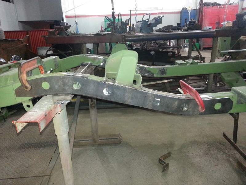

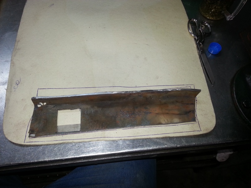

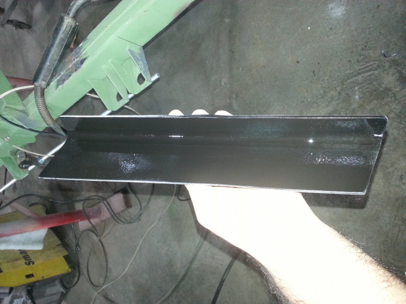

    Depois de soldado passei uma lixa ferro e uma tinta apenas pra... Carinho acho q seria o nome... rsss
    Anexo 508528
    Do papel passou para o ferro...
    Anexo 508529
    Tb pintei por dentro
    Anexo 508530
    Detalhe importante pro meu gosto é sempre tirar aquela película escura da chapa na região que vai ser feita a solda... A fusão da chapa bem melhor.
    Anexo 508531
    Alinhada pronta para os cordões...
    Anexo 508532
    Lauro essa peça já esta posta no lugar e soldada...
    A Qualidade dessa msm peça do outro lado do chassi esta linda, porém achei mascas de soldas na parte interna proximo de onde é o suporte do motor... Vou fazer uma janela na lateral do chasso pra assistir o que temos pro dentro dele pra ver se não tenho nenhuma surpresa (que na verdade nem é tanta surpresa assim)...

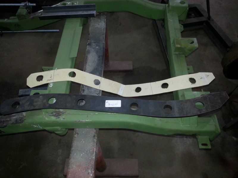

    Lembra dos "reforços" que tinham no chassi....?! Resolvi fazer um mais bonito e bemmmm mais funcional...
    Anexo 508537
    Moldei no papel Segunda pra terça
    Anexo 508533
    Hoje ficou pronta o corte Laser na chapa 1/4
    Anexo 508534
    Assim vai ficar instalado na parte dianteira dos dois lados (direita e esquerda) ambos lados no externo do chassi.
    Anexo 508535
    Linda qualidade do corte...
    Anexo 508536
    Os demais processos no chassi posto fotos quando o processo estiver mais adiantado...

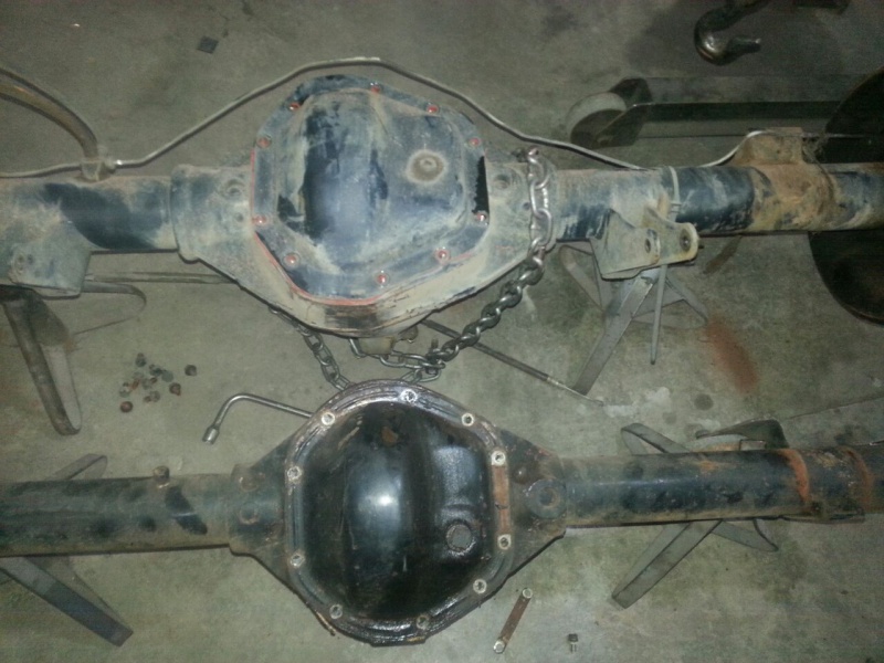

    Olha que comparação linda... Abaixo dana 44 e acima dana 70
    Anexo 508555
    Anexo 508556
