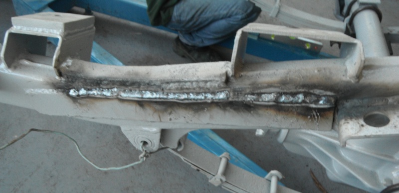

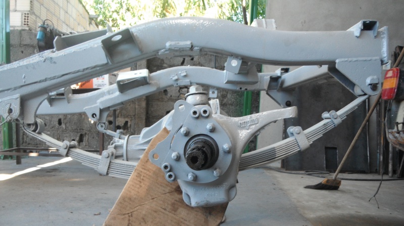

    Pessoal, aqui estão as fotos do chassi.
    As fotos que estão com o chassi mais escuro e com uma parte esmerilhada são as partes em que achamos rachaduras.
    O mec de caravelas colocou um bacalhau e soldou o chassi.
    O chassi depois da solda foi jateado e primado.
    Esse reforço é que eu quero que seja vistoriado pelo donivel, para saber se está tudo ok.
    Bem como um reforço horrível que tem na parte superior do chassi, onde existe a curva.

    As fotos que tinha no cel foi pro espaço.... Fui de mandar agora e nada de estar aqui.... Amanha te enviarei as fotos com certeza.... Chassi do porco esta muito saudável.... O Reforço lateral esta bem feito sim.... Nao com acabamento, mas bem feito....

    Estou feliz que o chassi esteja com o reforço bem feito, você deve ter notado que tem uns pedaços de ferro debaixo da curva do chassi que acredito que devem ser retirados.
