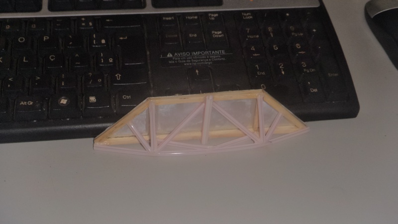

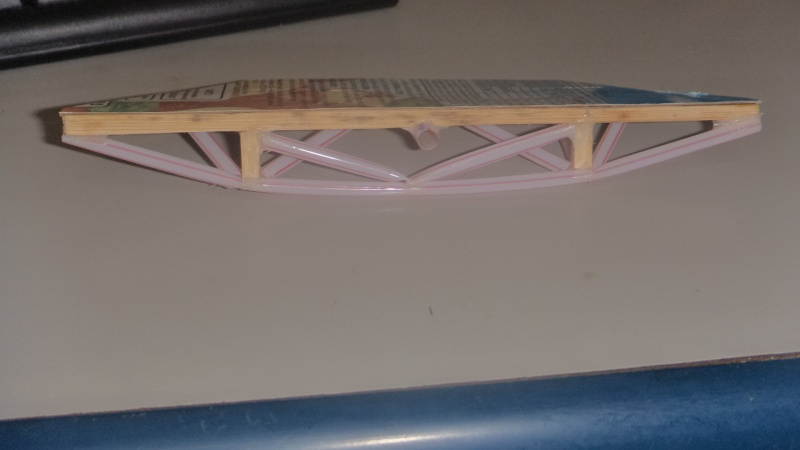

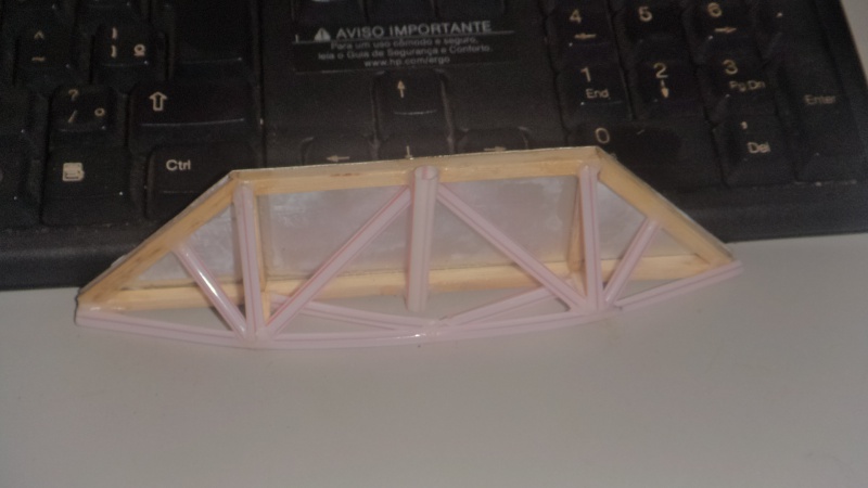

    Caro Hercílio, o que acha desse modelo?
    Depois de pensar sobre as ferragens acima da mesa do guincho, vi que elas não são tão importantes assim, e sobre os suportes de manilha, os quatro, para que eu tivesse opção de manilhas que fiquem na "horizontal" eu posso substituir por destorcedores e assim diminuir o peso fixo total do guinchoAnexo 499650
    Anexo 499651Anexo 499652Anexo 499653Anexo 499653
    As peças de madeira são as de perfil quadrado, basicamente o quandro da mesa e os 2 suportes que vão do quadro da mesa até o arco inferior.
    O que você acha???
    Pretendo colocar o parachoque o mais acima possível, para livrar o angulo de ataque.
    abçs!

    Postado originalmente por Lauro Paiva Ver Post
    O que você acha???
    abçs!
    O modelo está lindo. Bem agressivo.
    Vai combinar com o jipe alto e camuflado.
    Eu faria mais estreito do que o jipe, ou seja o parachoque menor do que a largura do jipe.

    Postado originalmente por hercilio.neto Ver Post
    Grande Hercílio,
    Eu concordo contigo em relação a estreitar o para choque, certamente ele fica com aparência melhor, além de entrar melhor nas trilhas, mas eu esbarro na legislação que diz que os parachoques devem ficar na mesma largura dos pneus...
    E como pretendo andar muito (algum dia, quem sabe,kkkk) optei por atender a legislação.
    De qualquer maneira obrigado por suas observações.
    E a propósito, o que achou das treliças elas são adequadas para o esforço que o guincho de 16000 libras deve exercer na vtr????
    Forte abraço!!!!
