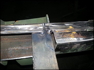

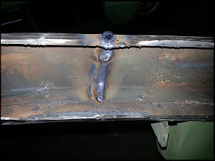

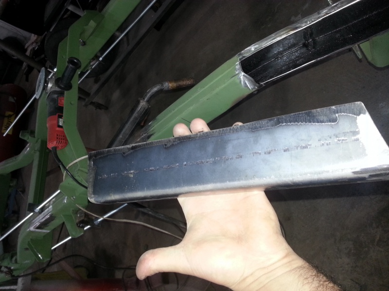

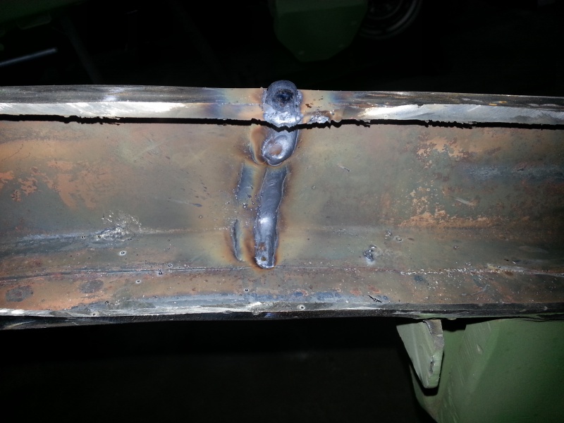

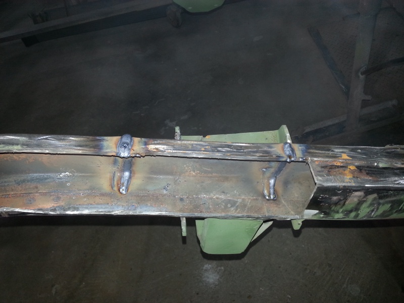

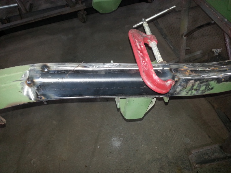

    Lauro meu caro.... AINDA BEM QUE FIZEMOS ESSA OUTOPSIA... KKKKK
    Seguem um passo a passo pra vc ver como estava...

    Agora pela manha vou lá dobrar essa peça pq minha dobradeira nao aguenta essa chapa....
    Nao se precipite... vc vai gostar do que esta por vir em relação a estruturação desse seu chassi....

    Xará a pinça gtraseira se nao me engado é de S10...
    Cara... confesso a vc que fiquei meio assustado com tudo que vi no porquinho triste, cabisbaixo... Agora o menino vai ficar fodástico....

    Grande Rodrigo,
    Valeu pelo cuidado!!!!!
    Essa é a única maneira de se ter certeza que o carro vai ficar 100%
    Abrir tudo, ver tudo e deixar tudo novo.
    Obrigado pela dedicação!!!!
    Já estava a ponto de jogar tudo fora.
    A quantidade de mexanicos, verdadeiros ladrões, roubando peças, sem o menor escrúpulo.

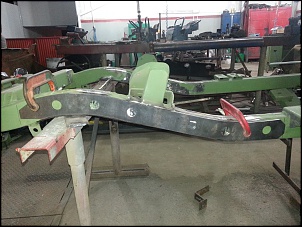

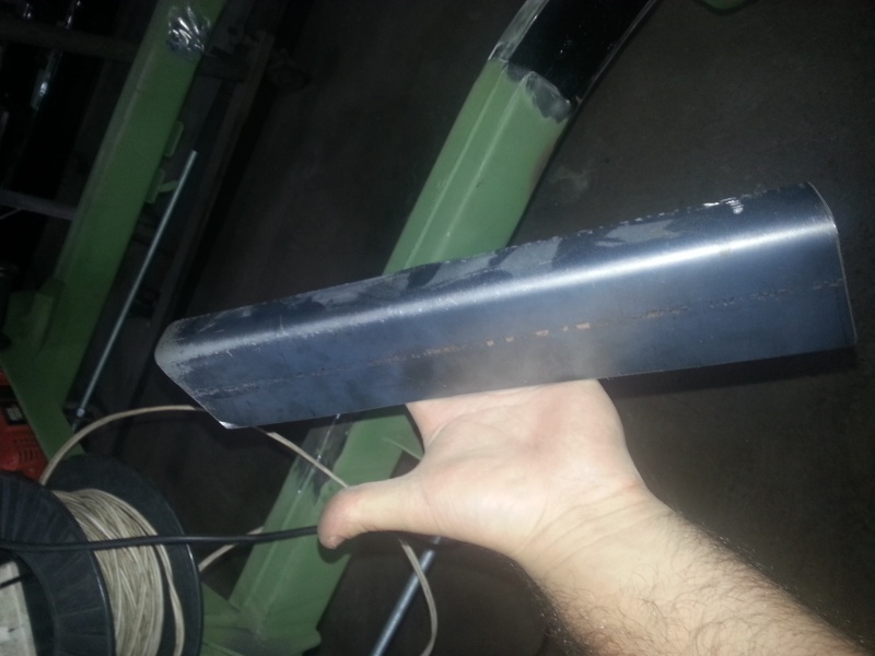

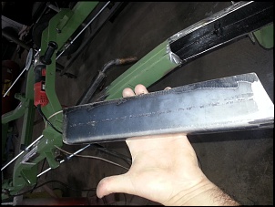

    Depois de soldado passei uma lixa ferro e uma tinta apenas pra... Carinho acho q seria o nome... rsss
    Do papel passou para o ferro...
    Tb pintei por dentro
    Detalhe importante pro meu gosto é sempre tirar aquela película escura da chapa na região que vai ser feita a solda... A fusão da chapa bem melhor.
    Alinhada pronta para os cordões...
    Lauro essa peça já esta posta no lugar e soldada...

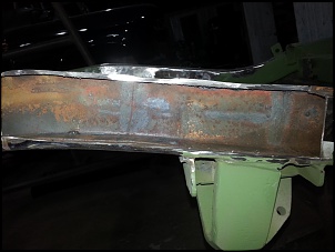

    A Qualidade dessa msm peça do outro lado do chassi esta linda, porém achei mascas de soldas na parte interna proximo de onde é o suporte do motor... Vou fazer uma janela na lateral do chasso pra assistir o que temos pro dentro dele pra ver se não tenho nenhuma surpresa (que na verdade nem é tanta surpresa assim)...

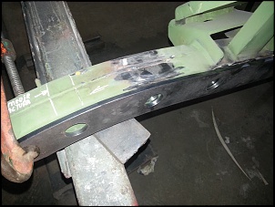

    Lembra dos "reforços" que tinham no chassi....?! Resolvi fazer um mais bonito e bemmmm mais funcional...
    JAVALI em reta quase final de acabamento-20150707_181818_av.-dep.-heitor-alencar-furtado_lls.jpg
    Moldei no papel Segunda pra terça
    Hoje ficou pronta o corte Laser na chapa 1/4
    Assim vai ficar instalado na parte dianteira dos dois lados (direita e esquerda) ambos lados no externo do chassi.
    Linda qualidade do corte...
    Os demais processos no chassi posto fotos quando o processo estiver mais adiantado...

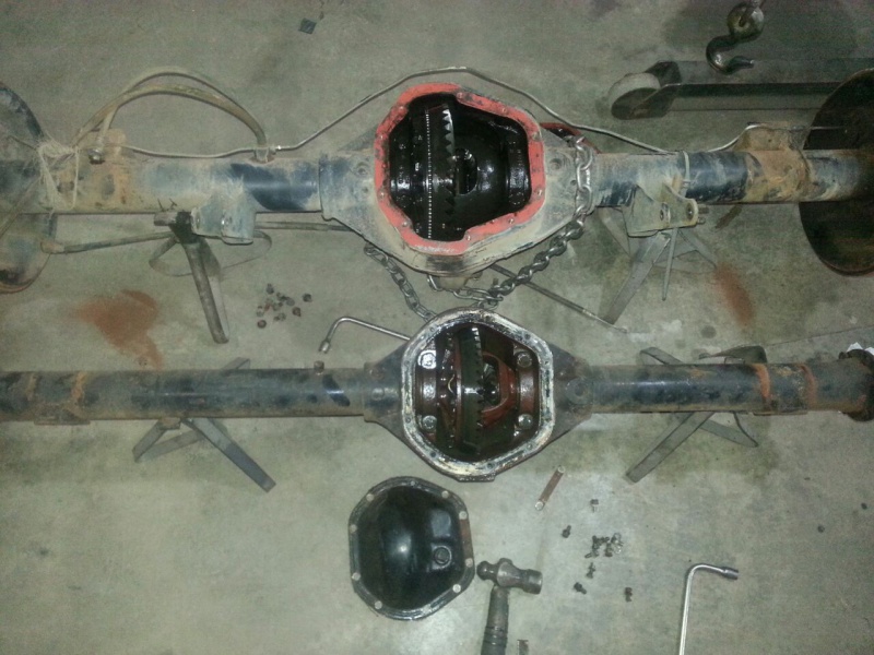

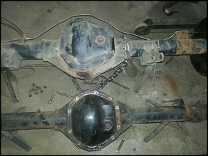

    Olha que comparação linda... Abaixo dana 44 e acima dana 70
    JAVALI em reta quase final de acabamento-aralwumanzt_ru11pnnpjvnkm__ww6xd4l-5zar_5t2l.jpg
    JAVALI em reta quase final de acabamento-atvf-wnqpc-k_xymjsgvj1i6z_xt3dq4z53ccbyg2aae.jpg

    Grande Lauro, o DANA 60 desse porco ia ser o do meu Projeto da MClaren!!!! Fico imensamente feliz que vai pra um jipe que vai ser de tirar o folego!! EU ainda vou atrás desse plano, e pretendo colocar nas mãos do mago Donivel, que eu admiro e acompanho o serviço a tempos! Vai ficar do Baralho!!! Acompanhando!!! E lembra que eu tenho um porquinho aqui tb!!! Originalzinho, só com motor mwm de UP!! Abraços
