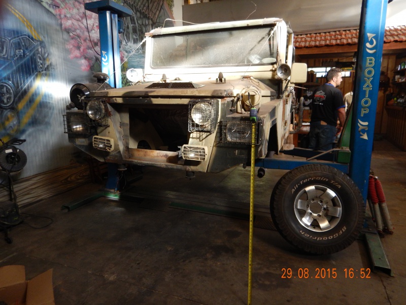

    Caro mvcmartins,
    O java tem 25 cm de espaço livre debaixo do eixo dana 70 com os pneus de 33 polegadas, pretendo colocar pneus maiores de 35 ou 36 polegadas.
    O teto deve ficar perto de 2,15 2,25 na verdade medi um monte de parâmetros mas esse eu esqueci, kkk vai ficar para minha próxima visita.
    As vezes eu penso em fazer uma gaiola que eu possa desmontar para ter acesso a locais mais urbanos,e mesmo para poder entrar com o jipe em embarcações reginais na amazônia (isso eh comum por la) mas por enquanto ele não entra em shopping.
    Mais tarde eu vou colocar as fotos da vtr.

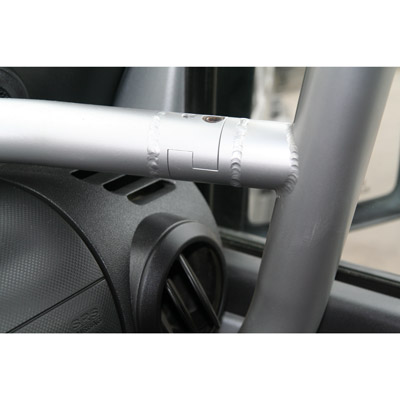

    Lauro, que viagem heim.....
    "Meio" exagerado esse parachoque, fora isso o carro tá sendo feito com critério e peças escolhidas a dedo, não tem como a receita final não ser boa rsrs....
    Sobre o uso do seu carro em locais civis, acho que teria de rebater o parabrisa (não sei se o javali faz isso) e pensar em confeccionar essa tal gaiola desmontável, nos EUA (sempre lá rsrs) tem uma peça que chama "ID tube clamp" talvez isso facilite sua vida.
    Estou mandando uma foto para vc ver essa peça, mas no google tem um monte de imagens.
    O meu carro, atualmente estou aguardando uma peças do corte plasma, o projeto tá andando igual ao Brasil, bem de leve, quase parando... infelizmente.
    AbçsJAVALI em reta quase final de acabamento-186ee9c5faf1ac1875f8f435ea692a66.jpgJAVALI em reta quase final de acabamento-tube-clamp-d1-400.jpg

    OCP,
    Valeu demais a sua dica, ja passei pro Odin e vamos ver se fazemos aqui mesmo, ele fazer e claro, ou se compramos e trazemos!!!!!!!
    Assim vai ser possivel entrar em shopping, kkkkkk eh so tirar a gaiola e baixar o para brisa, que eh dobravel do java.
    VALEU!!!!!!

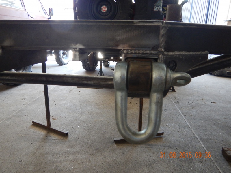

    Agora uma novidade legal, depois de MUITA CONVERSA com Kin, Rodrigo da Donivel e Rodrigo Odin, finalmente me rendi e estou colocando o bloqueio na dianteira do dana 60.
    Para se ter uma ideia do tamanho da bagaça nosso amigo da casa da transmissão fez um video MUITO LEGAL!!!

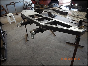

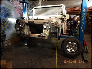

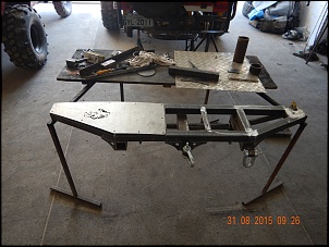

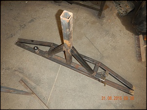

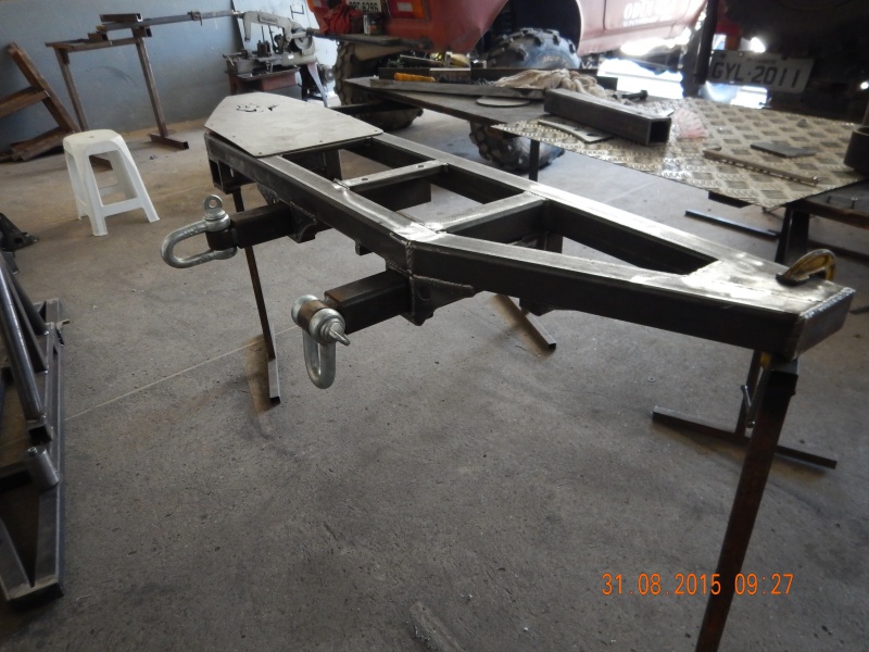

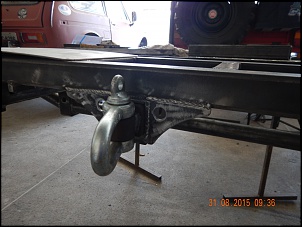

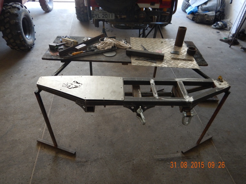

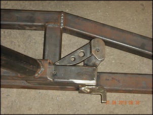

    Entao aqui estao as fotos que consegui fazer la na oficina do odin!!!!
    JAVALI em reta quase final de acabamento-dscn0365.jpgJAVALI em reta quase final de acabamento-dscn0366.jpgJAVALI em reta quase final de acabamento-dscn0367.jpgJAVALI em reta quase final de acabamento-dscn0368.jpgJAVALI em reta quase final de acabamento-dscn0369.jpgJAVALI em reta quase final de acabamento-dscn0371.jpgJAVALI em reta quase final de acabamento-dscn0374.jpgJAVALI em reta quase final de acabamento-dscn0375.jpgJAVALI em reta quase final de acabamento-dscn0376.jpg

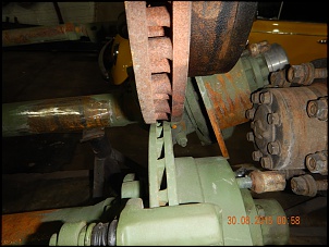

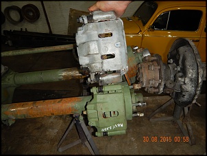

    Para se ter uma ideia do tamanho do disco e da pinça da dana 60 duas fotos...
    JAVALI em reta quase final de acabamento-1-134.jpgJAVALI em reta quase final de acabamento-1-135.jpg
    os de baixo são da S-10 os de cima F-250
