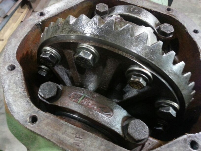

    A coisa boa ee que tudo que existe de errado com o java esta sendo identificado e corrigido.
    Os dois diferenciais estavam secos, sem óleo.
    O traseiro teve um desgaste ao ponto de azular a saída dos dentes da ponta do pinhão.
    a coroa e pinhão do dianteiro estava usada, mas vou trocar de qualquer forma, quero tudo novo!!!
    Destruíram o bloqueio dianteiro, a base onde assentava a coroa era para relação mais curta (caixa alta) ai o mexanico tornearam o bloqueio tirando 8 JAVALI em reta quase final de acabamento-cel-18-7-2015-014.jpgm
    m de onde apoia a coroa, e para compensar colocaram arruelas de calços nos parafusos da coroa.
