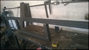

    olha a delicadeza das peças, kkkkkk
    esse é o perfil da "moldura" dos para choques, agora é esperar o Odin fazer sua mágica!!!!!

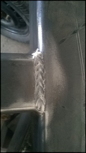

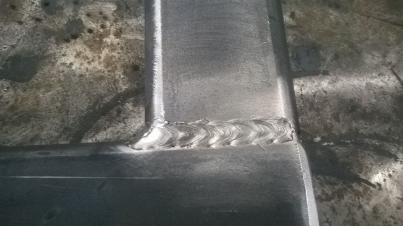

    Detalhe da solda dos perfis do para choque, olhem como as escamas estão distribuídas de forma uniforme!!!!!!
    GRADE ODIN obrigado!!!!!
    outra vista de um dos "braços" do quadro do para choque.

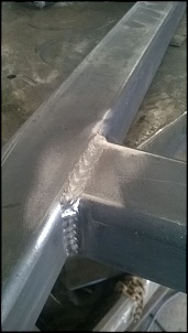

    As soldas são feitas entorno do braço.
    vista lateral do perfil, tubo de seção transversal de 2 polegadas, com a parede de 5,35 mm a prova de explosão nuclear, como a suspensão,kkkkk

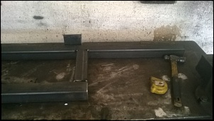

    mais algumas fotos..
    Aqui já da para se ter uma idéia de como o para choque vai ficar, o berço do guincho de 16k com lava jato. o traseiro é outro de 16k com compressor de ar. Já da para abrir um lava jato e uma borracharia,kkkkkk
    No traseiro tem mais algumas amenidades: suporte para estepe de 34 polegadas, um galão ou dois dependendo de como ficar o layout, suporte para o hi lift extrem de 1,4 m enxada e alavanca. No traseiro ainda as luzes da vtr acopladas, bem como o lugar da placa e uma terceira luz de freio.

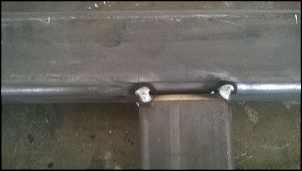

    ponteando e ajustando a posição, medir, medir, medir e depois soldar
