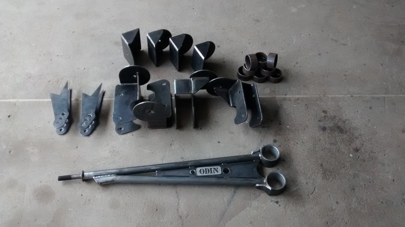

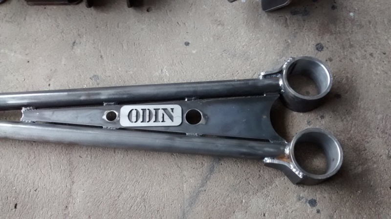

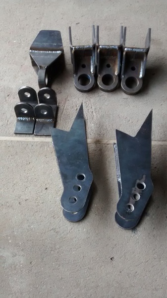

    Pois é, parece que o universo conspira as vezes contra o porquinho...
    Finalmente o java chega no paraná, e Anexo 492529a internet para de funcionar, bem como a telefonia fixa e o celular.
    Mas o porquinho chegou no sue destino (temporário eu espero)
    E as peças da suspensão estão quase prontas, Anexo 492525
    Anexo 492527Anexo 492528
    Anexo 492530
    tubos de diâmetro maior e com paredes mais grossas, a prova de explosão nuclear, kkkkkkk
    Faltam agora as buchas (como estou indo para o Oiapoque já pedi 2 conjuntos das buchas superiores de reserva e mais um conjunto completo de reserva também!!!!
    Agora falta começar o trabalho de retirar a carroceria, retirar os feixes de molas e começar a colocar a suspensão nova.
