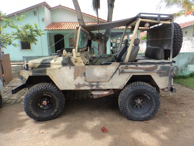

    A cara do porco é simpática, acho eu, agora só aguardando a transportadora mandar o orçamento do transporte Bahia Paraná, e a jipe que saiu de Itaituba foi dirigindo até Macapá ficou um ano em Macapá e depois mais um ano em Benevides (um mexanico) e de Benevides de prancha até a Bahia onde ficou mais 3 anos e agora de cegonha até o Paraná, puts o jipe viaja mais que o dono...

    Bom pessoal, aqui está o java proto para ir até o Donivel.
    Saí ontem de Caravelas para uma "viagem de 53 km até Prado.
    Sem luz, chovendo e sem limpador de para brisa, numa estrada cheia de caminhões de eucalipto, aqueles caminhões triplos.
    O carro conseguia ocupar as 3 pistas simultaneamente, ele passarinhava no estilo revoada; a 90km h no gps pensei que ele levantaria voo.
    Uma pergunta para o pessoal do forum é normal com pneus de 34 polegadas ficar tão instável????
    Lauro tamanho de pneu não é com certeza o responsável pelo passarinhar... podem ter vários fatores aí, mas eu pergunto em primeiro lugar, como está o angulo de cáster?
    E outra, Rodrigo com certeza tem competência de sobra pra acertar isso aí...
    A questão é só que se o serviço já estava pago tem que ficar no mínimo decente, não é mesmo?
    Tuna, concordo contigo
    Mas não quero mais saber deste mecânico, ele acertou um monte de coisas que o mexânico de benevides "fez" e agora vou mandar pro Donivel, quero andar com o carro.
    Me diz uma coisa, você já andou com um carro spoado?
    Como é que ele fica?
    Como estou me aprontando para voltar para a amzônia, um carro bem alto é bom, ao mesmo tempo quero andar longas distâncias; então penso em jumelos um pouco maiores sem spoar e ter mais vão livre ou spoar e andar devagar...

    Lauro, independente do que fizer, SPOA ou só colocar jumelos maiores, vai precisar ajustar o cáster.
    O que decidiu dos semi eixos dianteiros?

    Lauro, meu jeep é spoado desde o começo da reforma em 2003 hahaha andou a primeira vez em 2007, fazendo curta uma longa história: spoa, pneus 34,5 polegadas, motor 3.6 a álcool da f-1000 e eixos de rural, rodova na fernão dias (estrada chata de subidas e descidas e tortuosa) a 100 de cruzeiro com o carro totalmente na mão, anda reto e faz curva direitinho...
    Ah, caixa de direção de marverick, terminais della rosa: Della Rosa sem amortecedor de direção.
    A primeira coisa que fiz na primeira reforma foi corrigir o cáster, o jeep é super estável e seguro.
    Spoa bem feito = solução bacana para pneus grandes...
    spoa mal feito = dor de cabeça pra mais de metro e muito dinheiro jogado no ralo futuramente...
    Reitero, se vai ficar na mão do Rodrigo, pode spoar ou fazer o que vc. quiser que tenho certeza de que vai ficar bem feito :concordo:
    agora aposto que se você medir o caster aí ele deve estar negativo, o ângulo de fábrica para os willys é de 0 a 3 graus positivos eu deixo perto de 4 graus.

    A razão do spoa é que vou voltar para a amazônia, para o Oiapoque mais precisamente e lá tem enchentes grandes, já tive que passar com uma L-200 com água pelo parabrisa, então além da estética que pessoalmente eu acho muito interesante é por necessidade também.
