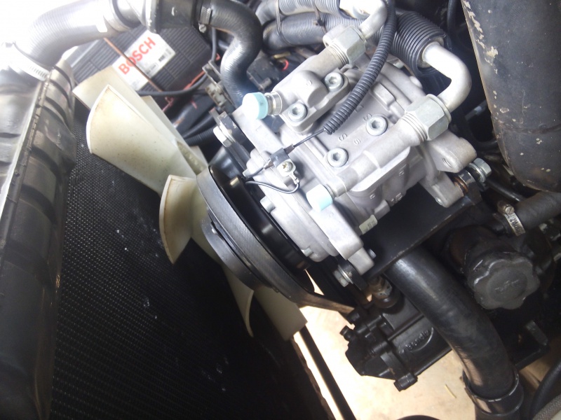

Pcnicolau, a polia no virabrequim é tripla ou dupla ?
Obrigado
Beleza ricarvalhal a polia é tripla uma para o alternador, outra para a hélice e a outra para o compressor de ar condicionado. Se puder ajudar em algo mais tamos a disposição.
Pcnicolau,
obrigado pela resposta, caso puder tirar umas fotos do seu sistema de ar condicionado (instalacao do compressor, das mangueiras filtros, dreno dentro da cabine, para eu copiar a instalação eu agradeço muito... não tem pressa, vou ver isso com calma...
