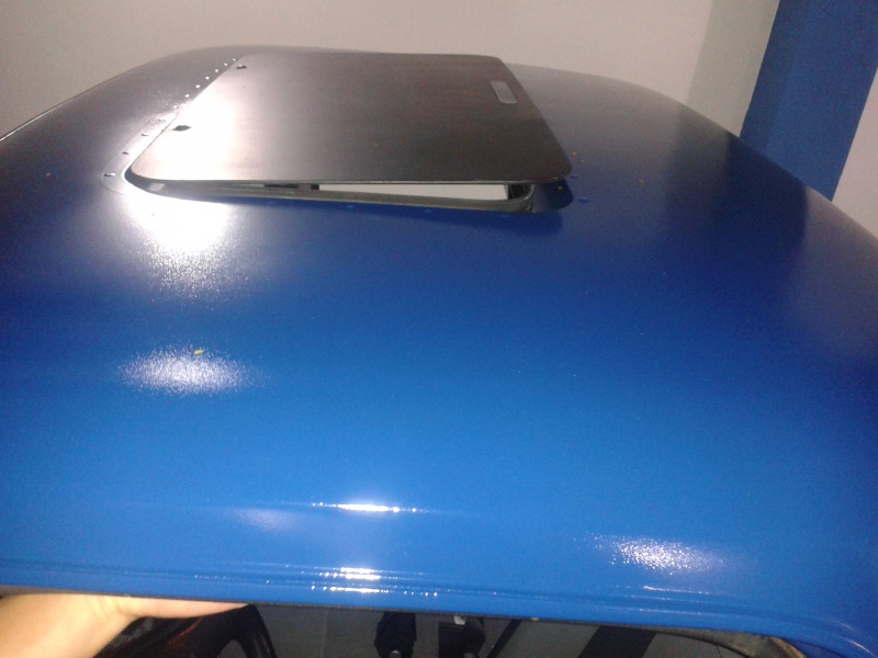

Teto pintado .... estilo casca de laranja....
Anexo 497533
:rolleyes:
alguem sabe quanto tempo tem que esperar para polir ?? da para polir a mao ??
antes de polir vale a pena passar lixa fina ? qual 1200 ??
:violao:
Lixa com 1200 com lixa d'água até ficar liso, daí lixa com 2000 para quebrar os riscos da lixa 1200 e daí queima na massa de polir. Pode ser na mão sim, mas dá trabalho. Podes começar com uma lixa 600 primeiro para gastar mais rápido esse desnível. Para polir, 24hs depois da pintura. E depois de uns 15 dias tem que polir novamente pois a tinta segue curando nesse período.
Deixa no sol esses 15 dias que ajuda a secar e mantém o polimento inicial por mais tempo.

Ricarvalhal, sim, esmalte PU ou verniz o tempo de secagem é bem similar e o processo de polimento bem parecido também.
