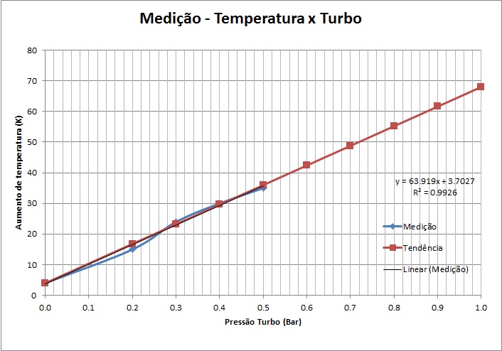

vou resumir aqui os resultados da medição do aumento de temperatura em função da pressão do turbo. O objetivo foi (me) esclarecer a respeito de colocar ou não um intercooler.
Coloquei um termômetro antes e um após a caixa fria da turbina, os resultados que mostro abaixo é a diferença entre os dois sensores, assim fica excluída a influencia da temperatura ambiente nos resultados.
Anexo 500465 Anexo 500466
Estou medindo a temperatura do ar indiretamente, pois os sensores estão colados na tubulação metálica, nesta condição tenho que rodar alguns minutos na mesma condição (pressão do turbo) para as temperaturas estabilizarem.
Observações: o ar aquece na caixa fria devido a principalmente dois fatores, atrito do ar no rotor e aumento de pressão. Não é tão simples isolar cada efeito, mas rodei sem acionar o turbo (0 bar) e o aumento de temperatura foi de 4 a 5 (K).
Posteriormente, rodei mantendo 0,2 bar, 0,3 bar, 0,4 bar e 0,5 bar. E os incrementos de temperatura estão no gráfico abaixo:
Anexo 500454
Na minha opinião, julgo mais importante o uso do intercooler numa situação em regime permanente (algo mais parecido com o rodar em estrada) e para eu manter 100 km/h a pressão do turbo indica 0,3 bar e medi um aumento de temperatura de 25 K, destes 25 K uma parcela é devido ao atrito do ar no rotor, estimo 5 K (isso não muda com ou sem intercooler); a outra parcela devido a pressurização do ar, estimo 20 K (neste ponto o intercooler pode reduzir a temperatura do ar).
Supondo que a eficiência de um intercooler seja de 60%, a redução de temperatura do intercooler (temperatura do ar ambiente = 30 ºC) será de 15 K.
Resumindo, falando em temperatura em ºC:
Temperatura do ar ambiente = 30
Temperatura do ar entrada caixa fria = 30
Temperatura do ar saida caixa fria = 55
Se tivesse intercooler:
Temperatura de entrada no intercooler = 55
Temperatura de saida do intercooler = 40
Por outro lado, há o aumento da perda de carga na tubulação adicional do intercooler, nem vou comentar.
Concluindo, para meu caso particular, não instalarei o intercooler pois ando sempre com camionete vazia, pressão muito baixa do turbo (0,3 bar).
Se alguém quiser comentar alguma coisa, fique a vontade !

Achei interessantíssimo a exposição acima. Sempre tive receio da temperatura do caracol quente em relação a sua proximidade com o sistema de freio, a ponto de pensar em colocar um defletor sobre a parte quente da turbina. De outra banda eu fiz um intercooler de "pobre"kkkkk. Puxei a tomada de ar do filtro de ar para junto da grade dianteira me utilizando daquele recorte quadrado que há no painel frontal entre a bateria do lado direito e o radiador da Bala de Prata. O ar é bem mais frio e durante viagens noturnas, chega a mudar até o barulho do motor que mais parece não ter fim. Acho que devido as perdas com curvas e atritos o intercooler não compensa o investimento. Estou satisfeito com meu "tubocooler", Ford abraço. Ps. quanto a hélice, acredito não ser necessária uma maior que a original, o velho 229 não esquenta. Tenho em mente que uma hélice de acoplamento viscoso seria sim muito interessante.
O porém de tudo isso é que o ganho com o intercooler é real e inquestionável. Sei que em motores estacionários a temperatura chega a reduzir de 120 para menos de 60°C. O caracol quente fica incandescente.
