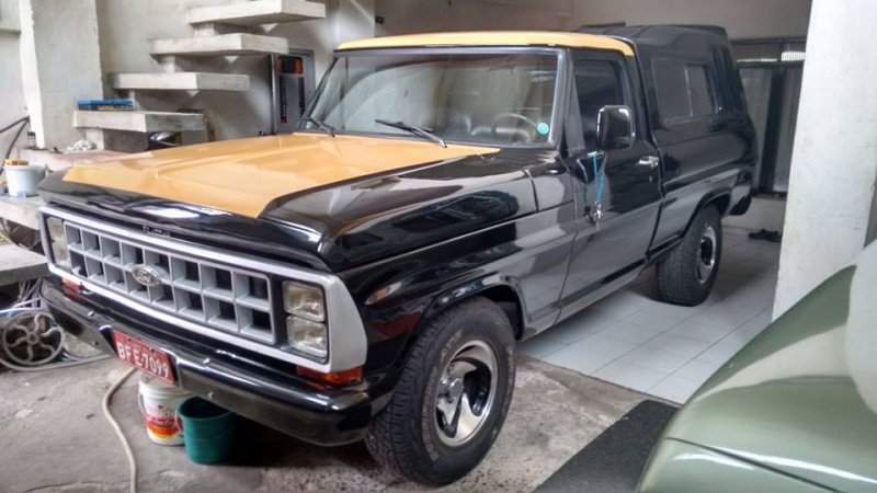

Bom, tenho um cambio ZF, eu usei o Lubrax 80w GL4 até que não era ruim mas as vezes raspava quando estava quente, estou usando o Lubrax 90 GL4 este quando frio o cambio fica duro de engatar, procurei em minha cidade um oleo para o cambio ZF de acordo com o especificado no manual da F250 e não encontrei, ai encontrei pela net o oleo 80w90 API GL4 na loja
