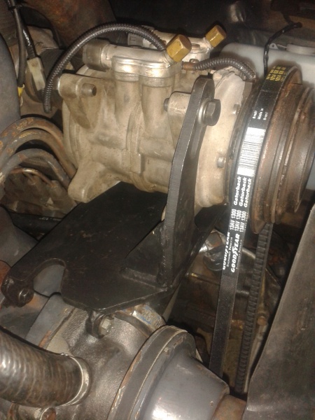

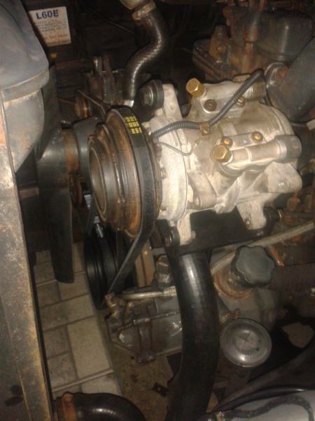

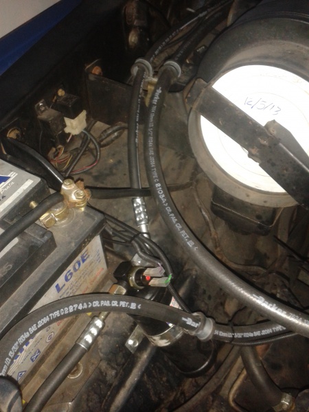

Depois de meses e fazendo aos pouco o A/C funciona !!!!!
Anexo 509883 Anexo 509884 Anexo 509885
Comprei um kit quase completo por R$ 600 (compressor, suporte do compressor, condensadora, evaporadora, eletroventilador) mas usei somente o compressor e a condensadora.
reparo do compressor R$ 350
kit com suporte do compressor e polia 3 pistas R$ 480
Evaporadora nova R$ 270
Instalacao eletrica, mangueiras, filtro e pressostato + MO R$ 900
Total = R$ 2600
Vendi um suporte do compressor por R$ 100
Entao saiu por R$ 2500.
ainda tenho uma polia do virabrequim 2 pistas, evaporadora usada para vender.
