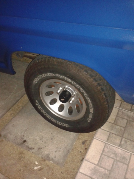

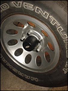

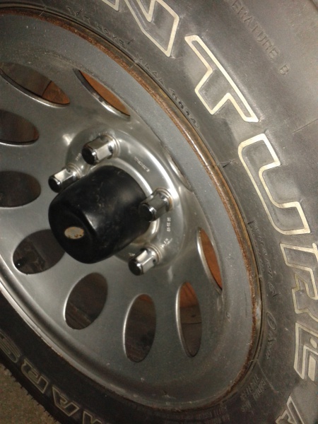

    Troquei as porcas das rodas... mais ou menos.....
    F-1000 - SuperCab - MWM 229TD - ZF 5S-420 - Kit AEM water/Methanol injection

    bonita as porcas Ricardo.
    de que carro elas são?

    Drosssor... no anuncio fala que é para ford (F-100 F1000 maverick)...
    encaixou bem (mas o angulo de assentamento parece ser um pouco diferente das que estavam)... mas as antigas estavam ruins.... ainda mais quando o "borracheiro" não apertou direito TODAS as porcas....
    saiu barato R$63 as 20 porcas...
    http://produto.mercadolivre.com.br/M...ctedFromParent

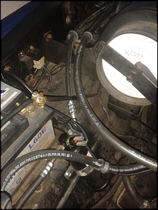

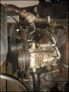

    Enfim com A/C !
    Depois de meses e fazendo aos pouco o A/C funciona !!!!!
    Comprei um kit quase completo por R$ 600 (compressor, suporte do compressor, condensadora, evaporadora, eletroventilador) mas usei somente o compressor e a condensadora.
    reparo do compressor R$ 350
    kit com suporte do compressor e polia 3 pistas R$ 480
    Evaporadora nova R$ 270
    Instalacao eletrica, mangueiras, filtro e pressostato + MO R$ 900
    Total = R$ 2600
    Vendi um suporte do compressor por R$ 100
    Entao saiu por R$ 2500.
    ainda tenho uma polia do virabrequim 2 pistas, evaporadora usada para vender.
    E esperar o verao chegar !!!!!

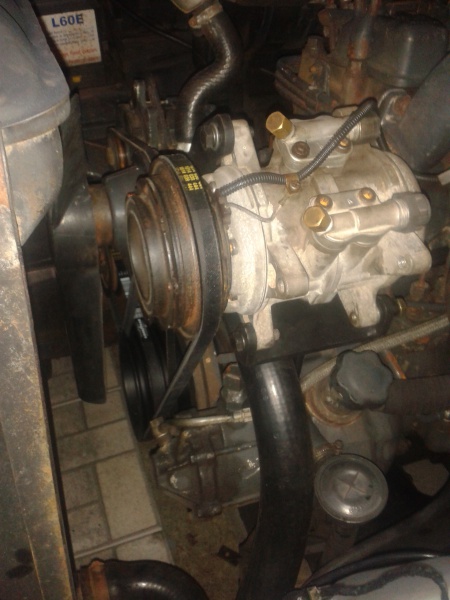

    Citação Postado originalmente por ricarvalhal Ver Post
    Enfim, polia do virabequim trocada (em casa mesmo) e suporte do compressor certinho para MWM 229 F1000 até 92, kit completo ( espacador da helice, suporte do compressor, e todos parafusos) comprei em londrina, se algum quiser posso passar o contato da loja.... segue foto da instalacao !!!Anexo 502594 Anexo 502595
    Total = R$ 2600
    Muito Bom Ricarvalhal!
    agora sim andar no calor never more!!
    gastei 3800 pra colocar na F tudo zero valeu muito a pena
    F-1000 93/94 Ss Aspirada
    *Do sogrão*
