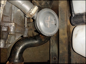

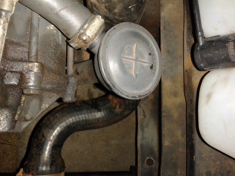

    Pessoal, preciso de outra ajuda !!!
    qual as roscas da conexão da tubulação que vai do servofreio e entra na bomba de vácuo ? Segue uma fotinha ....
    A rosca fêmea é M16 (mas qual o tipo) ?
    A rosca macho é ?? e tipo ??
    Obrigado
    Se alguem tiver uma peca dessa e quiser vender eu compro também.....

    Se alguém tiver a informação das roscas, vou pedir para um torneiro fazer !! pois não encontro isso não !!

    Citação Postado originalmente por ricarvalhal Ver Post
    Ricarcalhal isso eu não tenho a minima noção brother! não sei lhe ajudar.

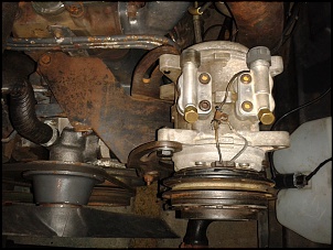

    Enfim, polia do virabequim trocada (em casa mesmo) e suporte do compressor certinho para MWM 229 F1000 até 92, kit completo ( espacador da helice, suporte do compressor, e todos parafusos) comprei em londrina, se algum quiser posso passar o contato da loja.... segue foto da instalacao !!!-20150522_192415.jpg -20150522_192431.jpg
