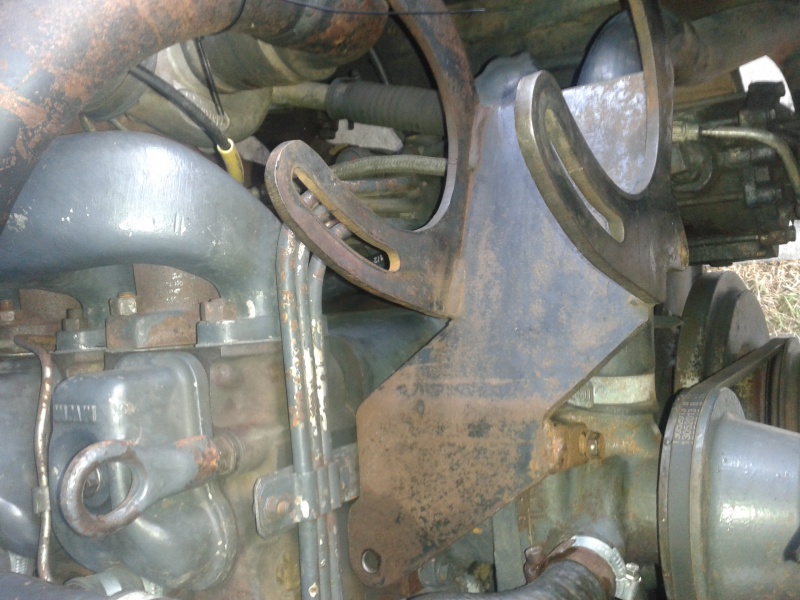

    Ricarvalhal Nosso engenheiro! depois preciso tirar umas duvidas com você quanto ao suporte que fiz para o motor!
  • #274
    26/05/2014
    Taubaté/SP
    579
    Michel, no que eu puder ajudar, estou a disposiçao !!!

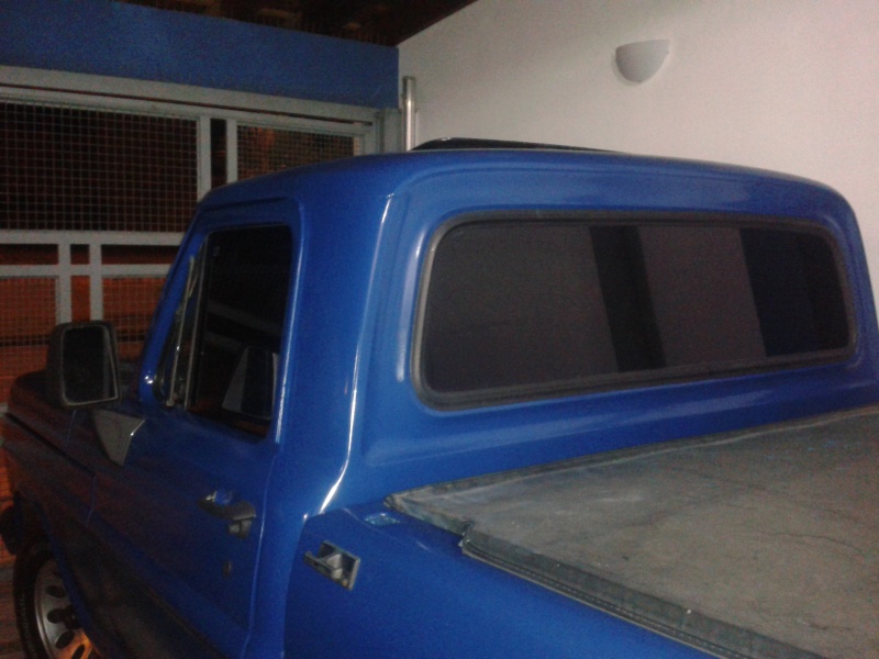

    insulfilm G5 no vidro traseiro e G20 nas laterais !!!!
    Citação Postado originalmente por micheltakashima Ver Post
    F-1000 - SuperCab - MWM 229TD - ZF 5S-420 - Kit AEM water/Methanol injection

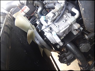

    Pcnicolau, vc poderia postar algumas fotos do suporte do compressor do ar condicionado, o meu eh um pouco diferente, mas esta na mesma posicao, estou com duvidas qual a posicao da correia e onde o suporte eh preso no motor.
    Obrigado
    QUOTAnexo 498070QUOTE]
  • #276
    12/12/2014
    Amambai/MS
    95
    Ricarvalhal o suporte do meu ar é o original que saiu nas f1000 com ar, pois como o motor é o mesmo não teve problemas, ele e parafusado direto no bloco do motor.-img_20150404_132604.jpg como queroinstalar intercooler ele tá me atrapalhando um pouco como vc pode ver to usando uma hélice de 10 pás e ela pega no compressor de ar condicionado aí tive que jogar o radiador para frente e aumentar o calço da hélice para livrar do compressor agora terei que fazer tudo ao contrário, trocar novamente a hélice por uma menor que não raspe no compressor e diminuir o calço e trazer o radiador para trás e instalar um eletro ventilador na frente do condensador do ar condicionado não sei se dara certo outra alternatica seria mudar de posição o compressor de ar, colocando na mesma posiçaõ das f1000 que saem com ar de fabrica não sei se daria certo. Se precisar de outra foto me fala pois esta tá meio dificil de vc visualizar, abraços
