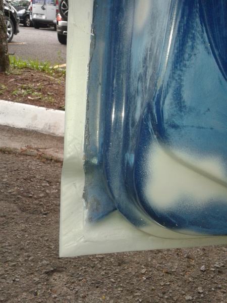

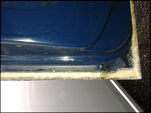

    drosssor51, eu vou fazer tudo sim (funilaria e pintura)...
    funilaria ta muito fácil, tem os cantos traseiros dos paralamas (mas nem precisa desmontar), o assoalho da cabine tinha somente 1 furinho, só a porta do motorista tinha 2 podres..... os cantos da cabine traseiro já tinha sido feito quando troquei a caçamba....
    Pintar, vou começar por dentro, pois há alguns meses eu havia trocado o tecido dos bancos e do teto, então já sei que a lataria por baixo e cima estão perfeitas.... e depois portas capu grade...
    nunca pintei, alias já pintei casa portão bicicleta com spray...
    Mas agora comprei um compressor e pistola....vou pintar tudo... devagar vai indo....pois tem que estudar bastante, tipos de massa, lixas, ordem dos processos....

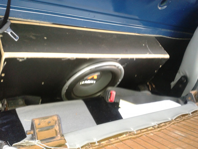

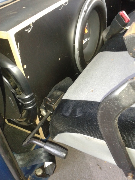

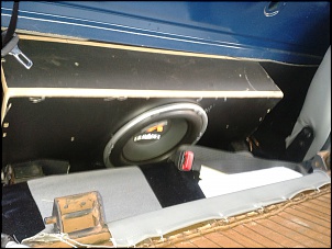

    Já pensei em colocar um sub bem pequenino sob o banco do passageiro.

    este que coloquei eh de 12", muito grande, mas eu ja tinha ele guardado a bastante tempo, se eu fosse comprar colocaria um de 8" ....e concordo contigo, sob o banco eh a melhor posicao pois nao perde o espaco atras do banco.....

    kkk pior que tenho um de 12" guardado em casa.. tb..... mas esse eu não vou por.. pensei em uma caixa pronta.. tipo bravox slin.... bem fininha..
    se tocar sem modulo de potência melhor ainda...
