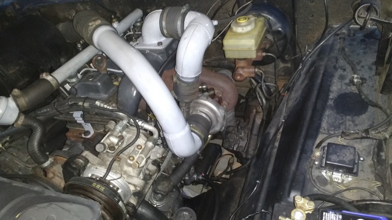

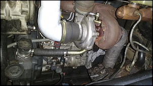

    Comprei tinta cinza escuro (spray) e fui pintar o motor.... mas o cinza escuro é quase branco.... ai não pintei o bloco, só os tubos do turbo e flauta .....
    e a famosa BI
