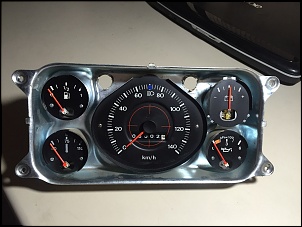

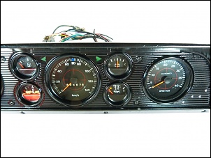

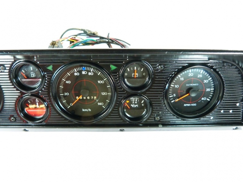

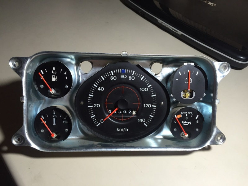

    Ola WIlhan, adicionei duas fotos dos manômetros usados nas f1000, na verdade o mínimo e máximo são iguais, só muda a escala intermediaria.
    no manual diz que a 3000 rpm ou condição normal deve marcar 3. Em marcha lenta pode chegar a 1. Isto com o motor aquecido.
    Seria bom vc começar a verificar pelo mais barato e fácil, painel...cebolao...bomba de oleo... verifique se esta usando o oleo correto 15w40. Isto que te falei é para o 229, tem que verificar ser tudo vale para o 226.
