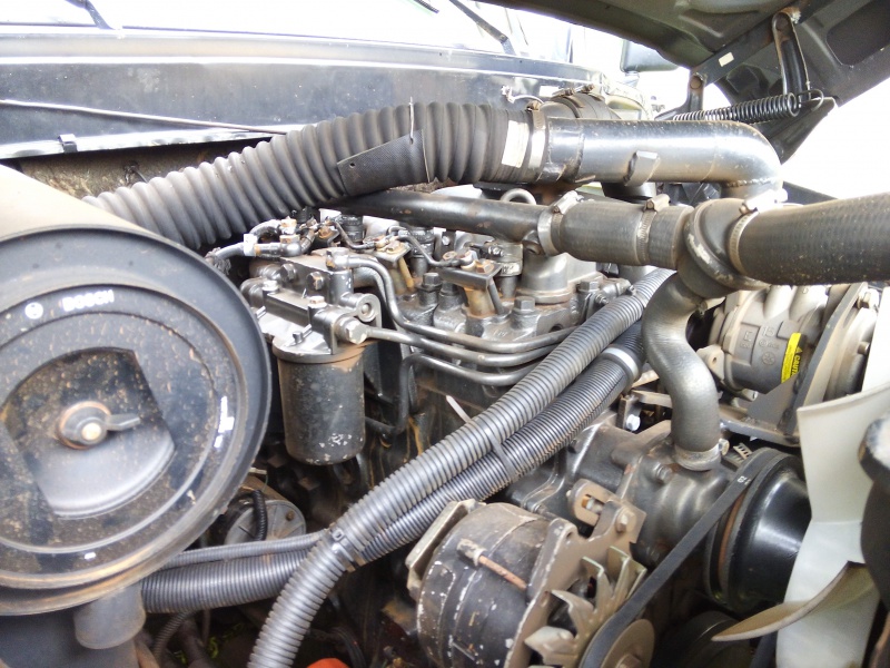

    posso te pedir uma ajuda ? eu preciso de uma foto do lado direito do motor pra eu ver onde vc passou as mangueiras do ar condicionado e instalou o filtro, pois semana que vem irei na loja para instalar... mas ou vc fala como quer ou sai de qualquer jeito !!!
    Se alguem puder disponibilizar uma foto eu agradeco !!!!

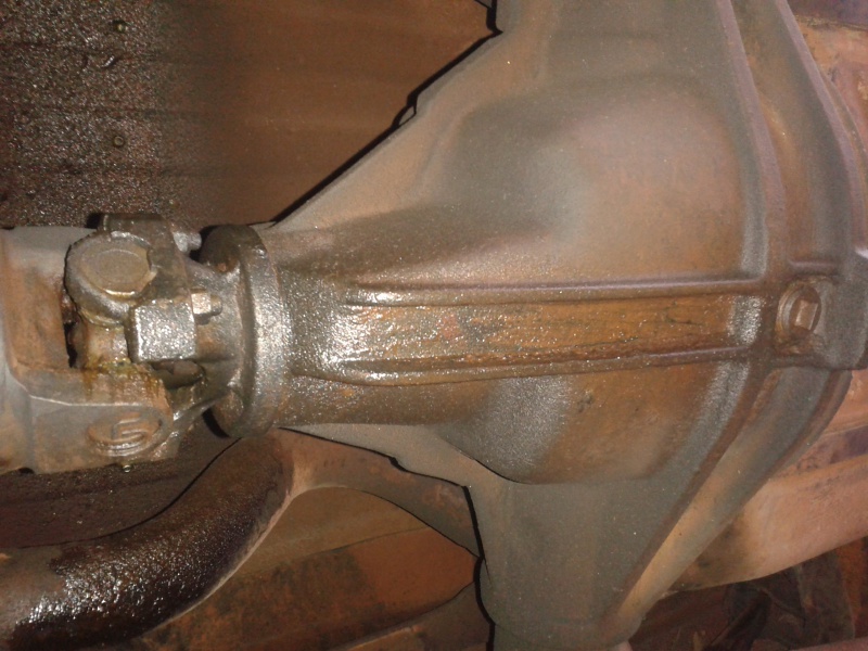

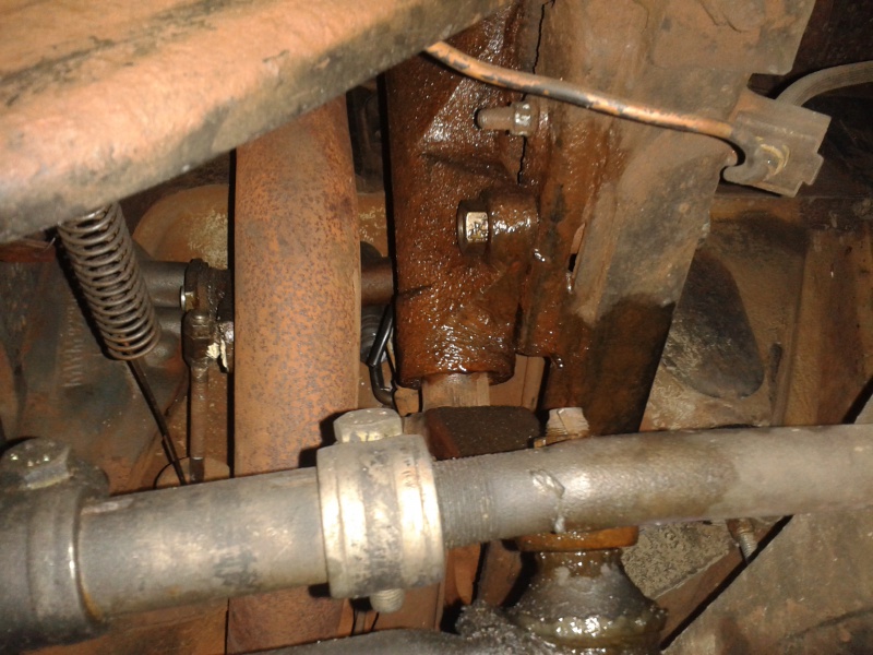

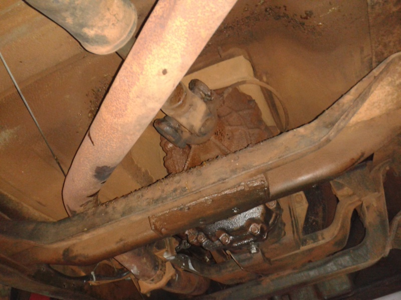

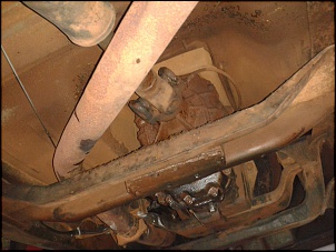

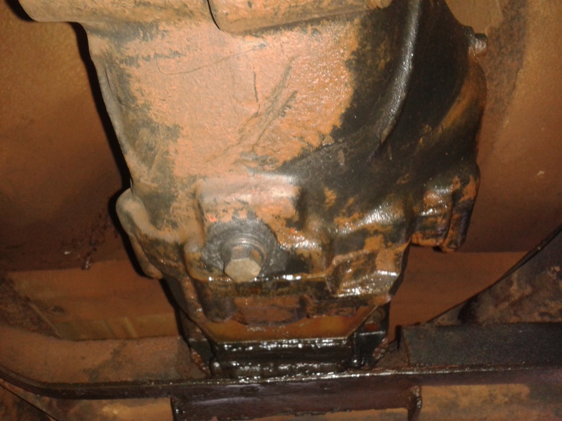

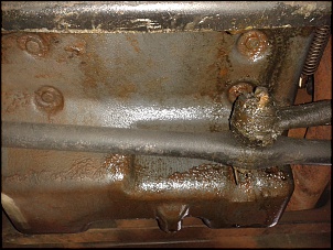

    Hoje, fiz rodizio, balanceamento e alinhamento.... depois de 5.000 Km, ai os pneus dianteiros estavam com desgastes nas bordas externas.... ai pensei... deve ser cambagem fora, uma deu 0.1º e a outra deu -0.1º.... menos mal !! mas o que tava fora era o alinhamento ...nem lembro bem o numero que o cara falou 6º....
    É muito fácil trabalhar em baixo da F numa valeta... nem compara em ficar arrastado no chão... aproveitei e tirei umas fotos...
    quase nem tem oleo embaixo do carter (vaza naum sei por onde, mas é entre a lateral do motor e bomba injetora)
    Vazamento da caixa de direção (aumentou !! pois troquei a polia do virabrequim que é maior, o volante ficou mais leve....)
    Vazamento no cambio ...
    Sem vazamento no diferencial !!!! Sempre ponho graxa na cruzeta e mela tudo ....
    Sem vazamento no filtro sedimentador

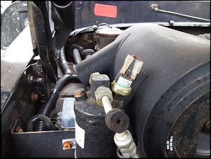

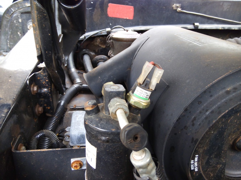

    Ricarvalhal passei as mangueiras do ar um pouco abaixo do copo do reservatório da direção hidraulica a direita de quem olha de frente para o motor e o filtro secador instalei para fusado no suporte da bateria do lado do passageiro quase de frente com o reservatorio da direção hidraulica, vou ver se coloco as fotos para vc.
  • #404
    12/12/2014
    Amambai/MS
    95
    Ricarvalhal olha as fotos da instalação das mangueiras do ar condicionado.-img_20150614_145425.jpg-img_20150614_145436.jpg

    pcnicolau, muito obrigado !! vou fazer igual mesmo !!!
