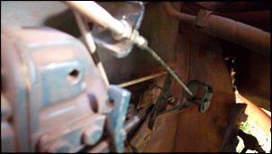

    drossssssor, pega bem sim, mas.... ainda vou tirar as folgas do sistema entre acelerador e Bomba injetora....pois com motor frio a lenta fica 700 rpm(ou menos) e quando quente fica 900 rpm... ai se levantar o acelerador com o pé cai para 800 rpm....
    acho que este comportamento é pelas folgas entre furos e pinos, como na foto abaixo:
    o problema é tirar o sistema completo sem tirar a bomba injetora..... não sei se sai.....

    o sistema sai sem tirar a bomba injetora sim Ricarvalhal, tanto é que eu eu tirei o meu e coloquei outro sem ter que mecher na bomba, só desconectei as hastes

    Michel, que bom saber disto, pois eu já tinha olhado e fiquei na dúvida.... mas agora é só encontrar tempo para deixar a F parada para dar manutenção nisto...

    Ricarvalhal, coloque uma mola de pressão moderada na haste da bomba para retornar apenas a bomba!
    a bomba em linha tem uma mola interna mas com o uso e desgaste ela fica fraca e não retorna tudo!

    Consegui tirar e substituir uma arruela gasta... o sistema do acelerador melhorou...... agora é só regular melhor a lenta...

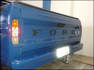

    Ford Preto !!!!
    o duro é papelar toda a traseira, mas ficou legal !!!!!

    Pô ficou show !!!!!

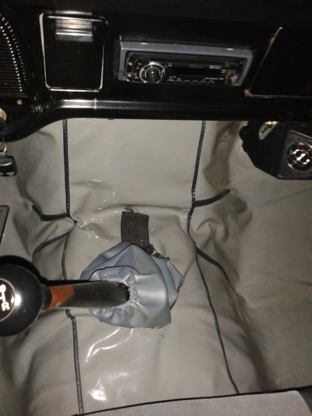

    Pcnicolau, tudo bem !! vamos aos pontos que vc levantou: tem que abrir um furo "deslocado do original" na tampa que fica acima do cambio, pois a alavanca do ZF fica uns 5-10 cm mais para tras. Mas no assoalho nao teve modificacao.
    Meu diferencial eh o 11x39 --> 3.55 .... a primeira eh bem curta .... se quiser da pra ficar saindo tambem de segunda.... a quinta ta bem ajustada pois a 2100 rpm anda a 100 kmh no GPS e a 2500 rpm anda a 120 kmh no GPS....
    eu gosto bem do comportamento das marchas na cidade....
    Qualquer coisa entre em contato !!!
    Ah, como vc tem um diferencial longo, com este cambio vc ganharia a 5 overdrive de verdade !!!!
