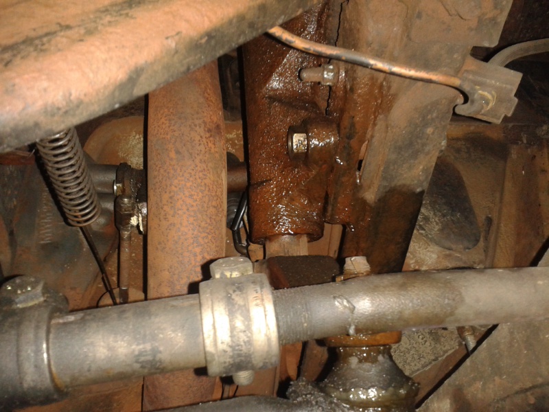

Vazamento da caixa de direção (aumentou !! pois troquei a polia do virabrequim que é maior, o volante ficou mais leve....)
Anexo 504317

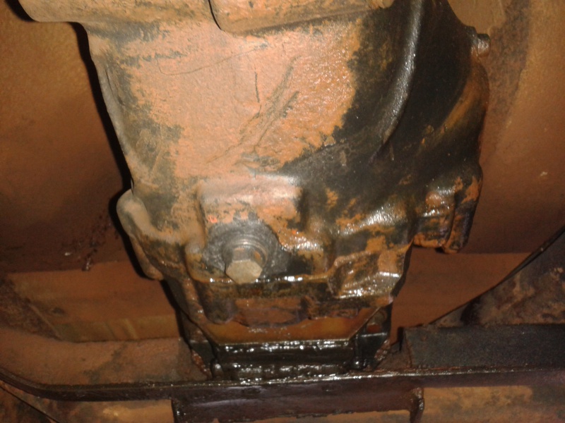

Vazamento no cambio ...
Anexo 504318
Anexo 504319
