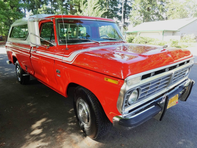

Olá Ricarvalhal (afinal qual o seu nome?).
Você postou algumas fotos da sua "F" e tá linnda! Tenho acompanhado sua página e sempre dou uma olhada da irmã da "FÊNIX".
Desculpe se a opinião chega muito atrasada, mas só agora é que o meu funileiro desenrolou e só agora volto a postar.
Quanto a uma opinião minha que acredito ficaria show na sua azulona seria fazer essas faixas brancas e até mesmo pintar o teto de branco.
Por exemplo:
Anexo 514788Anexo 514789Anexo 514790Anexo 514791
ou
Anexo 514792Anexo 514793Anexo 514794Anexo 514795Anexo 514796

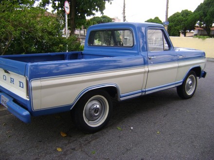

Olá Endrigo, meu nome é Ricardo !!
Coisa linda essas fotos que vc mandou !! Gostei de mais dessa aqui:
Anexo 514881
os detalhes dão o toque final, as rodas o parachoque a grade de aluminio, o FORD no capo !!
tenho acompanhado o seu tópico também, ta ficando show !!

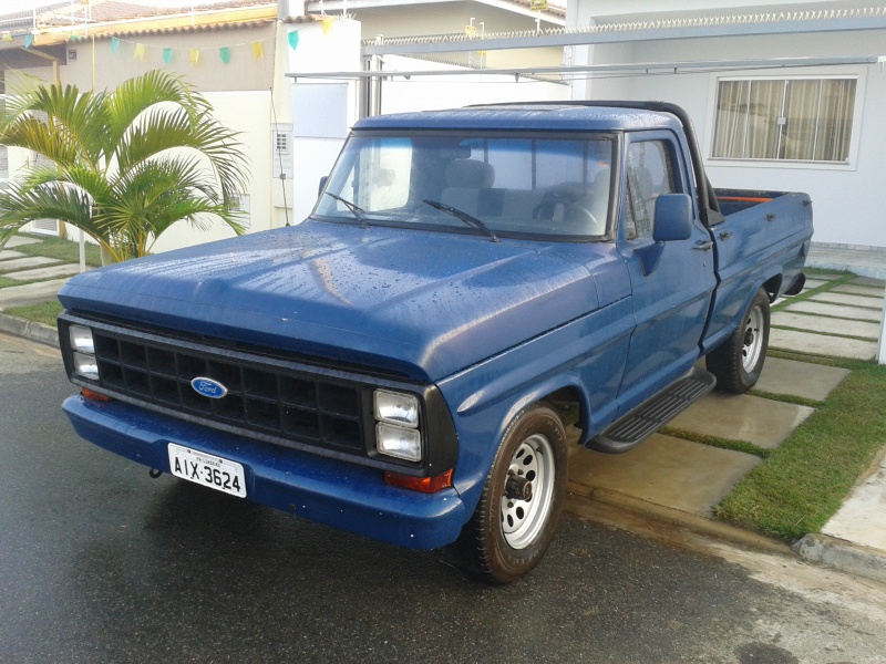

denadaisicari,
posta fotos da sua F para gente conhece-la !! A fixação da carroceria da é feita por 8 ou 10 parafusos, que atravessam a carroceria e prende no chassis, tem que tirar o tanque de combustivel para soltar os 4 últimos parafusos, desligar os fios das lanternas. E em 3 pessoas tira a carroceria fácil. Atualmente não uso coxim entre caçamba e chassis, mas antes tinha tipo uma lona de pneu... fica a gosto !!
O pessoal quando faz BL (body lift) coloca calços ... e fica assim:
Anexo 516596

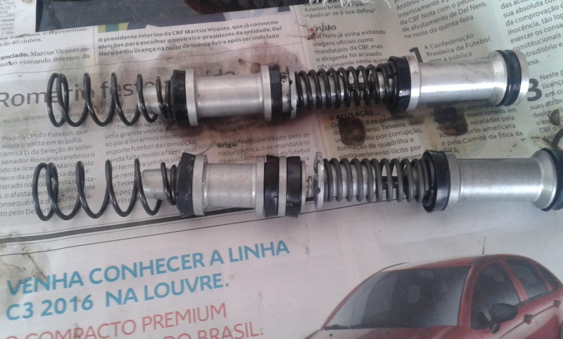

Trocado reparo do cilindro mestre !! é um pouco diferente o reparo que comprei, saiu muita sujeira e gastei uns 700 ml de fluido no total...Anexo 518074
