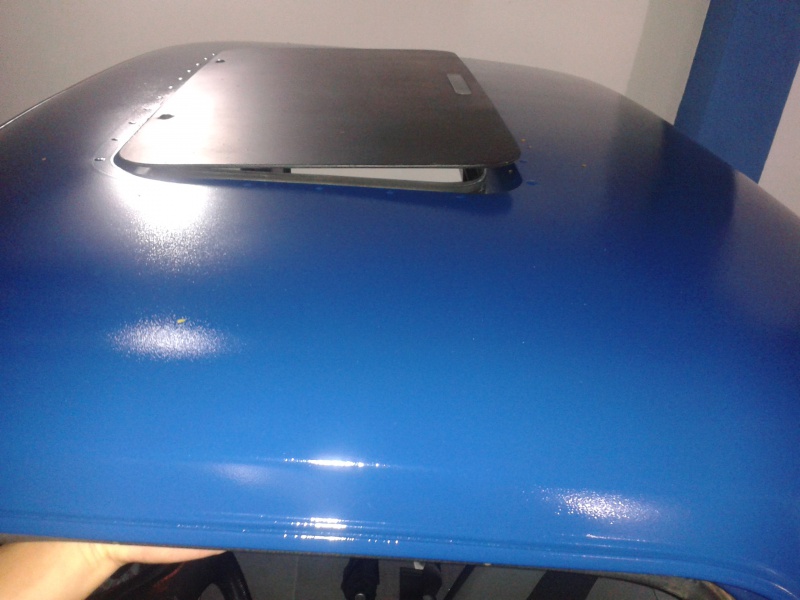

    Hoje pintei o teto da F-1000... pensei vou testar para ver como fica... foda que o teto eh a parte mais dificil de pintar... pois eh no plano horizontal e naum da posicao... subi no capo sem do......
    depois posto umas fotos do resultado....
