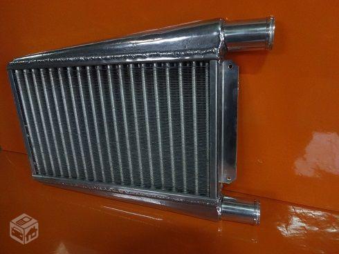

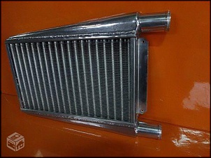

    Edin, to pensando em colocar un intercooler com entrada e saida do mesmo lado, acho que facilita as mangueiras..... vou encontrar um foto do cooler e posto.....

    Citação Postado originalmente por ricarvalhal Ver Post
    Assim ricarvalhal?
    26/05/2014
    Taubaté/SP
    579
    Sim, Michel e Edin, parecido com este !!!

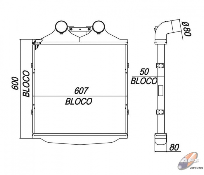

    encontrei este do Mercede Benz 1722 por R$ 400
    mas eh maior que o da F250, vou esperar chegar o kit do ar condicionado e depois vejo um intercooler adequado ao espaco na frente do radiador...
    Abraco

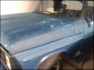

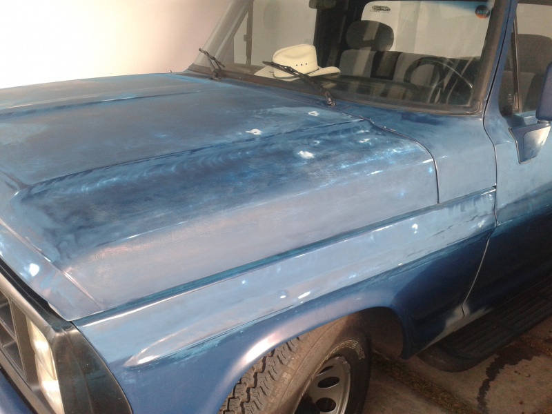

    A lixa começou comer .... roto-orbital ajuda muito !!!!!!
    agora não tem mais volta....

    O intercooler que tenho aqui estou modificando para ficar com as duas saídas assim como queres. Realmente ajuda muito com mangueiras e apetrechos periféricos.
