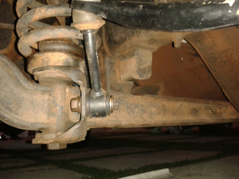

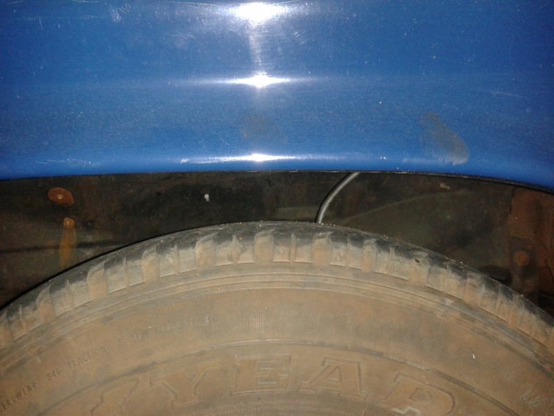

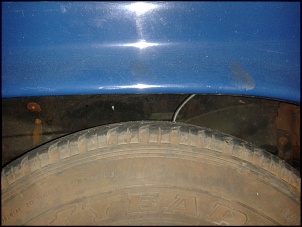

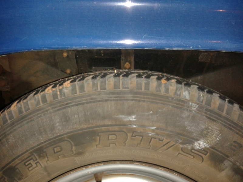

    Ze V8 e amigos, sera que tenho que deixar o molejo traseiro direito um pouco mais baixo tambem, para acompanhar a frente e o chassis nao ficar torcido ? To pensando em trocar as molas dianteiras pois to achando a frente muito baixa, tipo a borracha limitadoras de curso que encosta nas barras twin beam tao com uma distancia de 3-4 cm.... alias elas estao enconstando no na barra quando andando... pois tem marcas...

    Ricavalhal, quanto a suspensão dianteira primeiramente te digo que a altura é esta mesmo, ela não anda apoiada direto nos batentes mas os eixos trabalham bem próximos mesmo. Um recurso é calçar as molas dianteiras mas isto irá acarretar na alteração da cambagem que ficara positiva demasiadamente, altarará a posição dos tirantes que irão trabalhar forçadamente virado para baixo desgastando prematuramente a bucha de borracha. Todas as F1000 até 92 tem esta mesma altura originalmente podendo have cansaço das molas mas não o suficiente para baixar muito. Algo que pode te dar uma base se necessita realmente mexer é colocá-la nos aparelhos e medir a cambagem. Outra coisa, as F até 92 tem as molas dianteiras diferentes de um lado para o outro sendo uma mais grossa e outra mais curta o que faz elas serem ligeiramente caídas para a direita na dianteira. Ford abraço.
